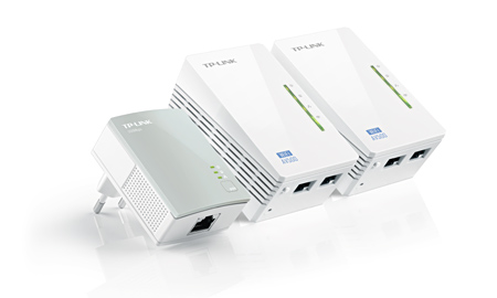

TL-WPA4220T KIT
Dove lo posso acquistare questo KIT a 3, non riesco a trovarlo...Può andare bene anche un'altra marca purchè composto da 3pz

Originariamente inviato da DARIO-GT Guarda i messaggi
TL-WPA4220T KIT
amzn.it

Originariamente inviato da supertopix Guarda i messaggi
amzn.it
No hanno solo la versione a DUE pezzi

Infatti ragazzi state facendo confusione fra il kit normale WPA4220 e il WPA4220T (con la T finale )
