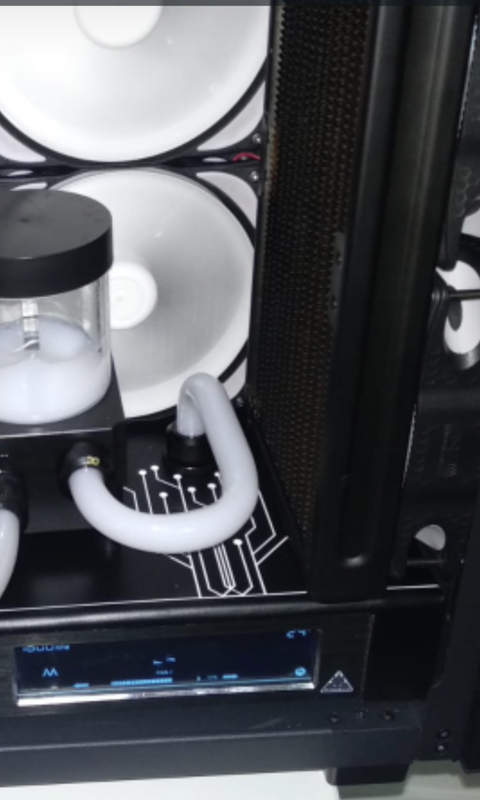

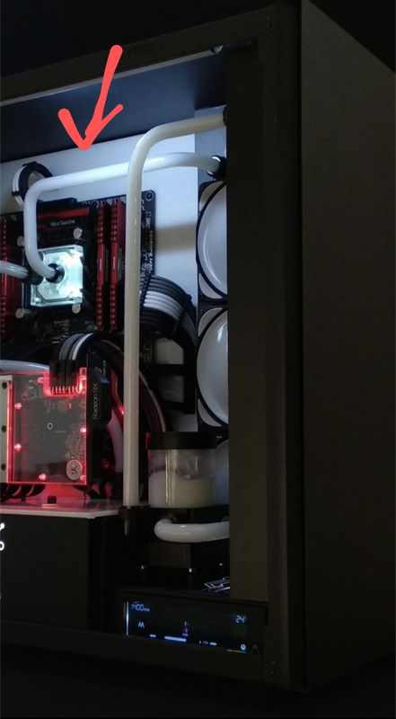

Ok ottimo,certo chiaramente non puoi calcolare prima certe distanze se non monti tutto.
Comunque se vuoi fare tante curve con il tubo evitando di comprare raccordi a 90/45 ecc...ti consiglio di usare il tubo in acrilico,io alla mia prima esperienza presi tubi in petg e mi trovai male.
Per fare le curve in foto (senza piega tubi)ho sprecato due tubi e perso un pomeriggio quasi,e ripetevo il tuo nick di continuo con diversi vezzeggiativi.

Ok,
i tubi che ho me li hanno regalati quando ho comprato il case e altre cose. Da quel poco che so il PETG è più facile da lavorare che richiede meno calore e puoi rilavorarlo entro certi limiti ma è meno lucente e passibile di deformazione se il calore del liquido si avvicina ai 60 gradi. L'acrilico sembra vetro ma richiede più calore e una volta presa una forma non può modificarla neanche di poco.
Vedo come mi trovo coi due materiali e quando dovrò ordinare altro tubo (e sicuramente dovrò, anche insieme ai raccordi mancanti) mi regolerò di conseguenza.
