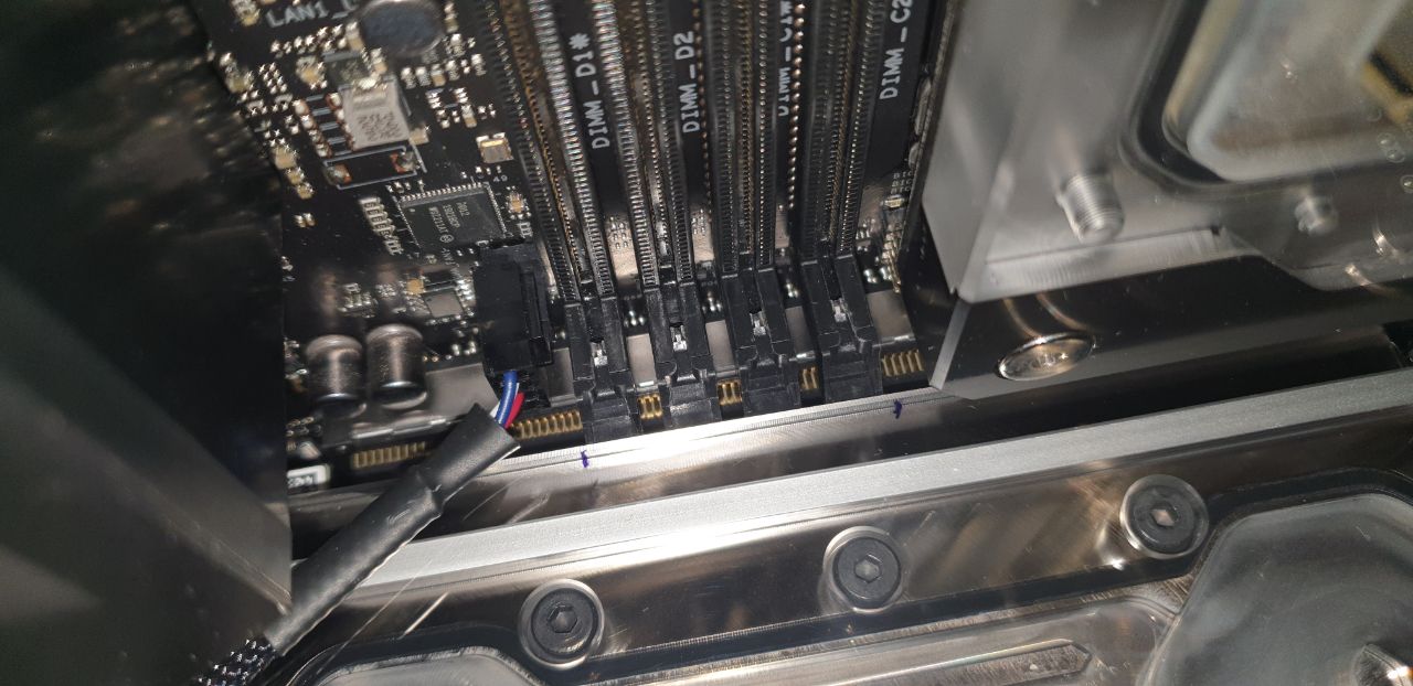

Per la cronaca, anche se sto aspettando il dremel per smerigliare il waterblock, ho fatto qualche test di tenuta sul loop, e ora dopo aver cambiato GPU e aggiunto qualche raccordo e un filtro aquacomputer, dato che pochi post addietro si parlava di flussi delle D5, da 5.20 LPM è sceso a 3.40 LPM, non è una D5 normale ma una VPP755 V3, immagino la maggior perdita sia a causa del filtro, fosse colpa del waterblock GPU sinceramente non me lo aspettavo, evidentemente il watercool che avevo prima era molto poco restrittivo!
Momento momento momento momento... Quindi sono quasi 100 l/h in meno ?????

Lo so... Ho comprato il panino per il fattore estetico, il problema é che non posso non montare il backplate adesso, perché il terminal é seriale e un blocco unico...
EK tra l'altro non mi pare venda dei terminal singoli di ricambio per adattarli a questi blocchi.
Per spendere altri soldi su wb alternativi o pezzi per adattare questo, tanto vale che mi metto a grattar via un po' di plexy da questo blocco finché non entra fino in fondo.
E' stata la scusa buona per recupeare il dremel, erano quasi 4 anni che non ne avevo uno, iniziava a mancarmi

no no, ormai ce l'hai, fai il sorcetto grattando grattando

Come dice black conta anche che è come se fossi passato da 1 a 2 waterblock gpu, anche se il backplate non ha nemmeno le lamelle fitte... Poi il filtro ha una retina metallica abbastanza fitta...
Comunque per far capire di quanto NON stia entrando nello slot la scheda ora:
Quasi incredibile il pc riesca a bootare e stare nel bios.
Tecnicamente hai aggiunto un wb che cmq è abbastanza basso internamente, e non ha canali profondi come la parte sulla gpu. Anche il terminal stesso qualcosa mangia come flusso. Alla fine ti ritrovi nella stessa situazione o quasi di quando si liquidava uno sli/cf mettendo i wb in serie.
perchè alla fine le piste toccano con il pettine dello slot. si vede che non toccano quelle a fine scheda. Mi successe anche a me: non avevo infilato per bene la scheda e gli ultimi pin erano scoperti. La vga andava a 8x e non 16x, ma funzionava benissimo. inizialmente pensai al cavo riser, pur essendo PCIe 4 pagandolo anche un botto, poi calzai meglio la vga e risolsi appunto.
nel mio caso si ferma a 3.0 1x, non vede nemmeno che è una 4.0, e il pc si riavvia sotto carico random...
Domani arriva il dremel e vediamo di risolvere
