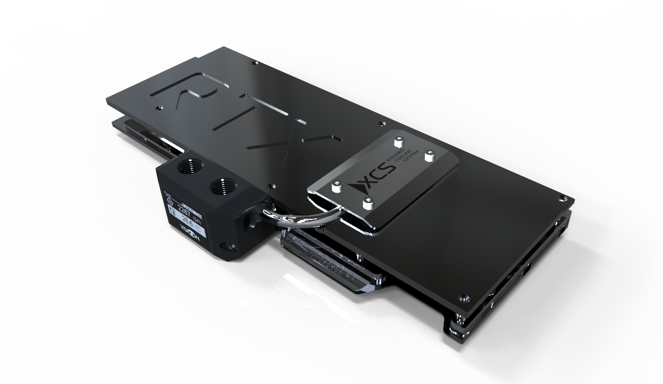

Wooooowwwww!
Perché non ho aspettato?

Beh se riesci a montare un ut60 male non gli fai, anche se le rtx 2080 ti sono cmq decisamente fredde.
Per il wb aquacomputer, non so il prezzo, ma inizia a vacillare la mia preferenza per il phanteks
Tra wb e gpu ti sei fatto prendere un po' troppo la mano dalla fretta

beh aquacomputer quando si impegna fa wb decisamente stupendi...come il mio per la r9 290...altroche il full plexy della bitspower

Però mi sa che costerà un rene. Backplate attivo, sistema vision integrato. Mi sa che per il bene del mio conto in banca, resti sul più "economico" phanteks

Beh il bp attivo lo ho pure io sulla 290 e costava poco più del normale il sistema Vision invece non saprei... Comunque con 1000euro di vga e aquaero con accessori vari non puoi non averlo... Sei o no mr aquacomputer su hwupgrade? XD
