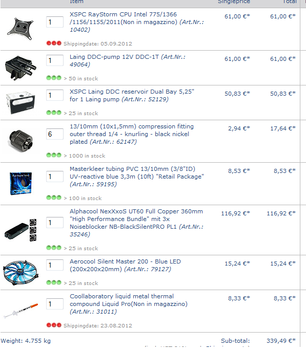

che ne pensate dell'
"Alphacool NexXxoS UT60 Full Copper 360mm "High Performance Bundle" mit 3x Noiseblocker NB-BlackSilentPRO PL1 (Art.Nr.: 35246)"
guardavo questa comparativa e sembra piazzarsi bene in tutto
così facendo il carrello diventerebbe:
la pasta è per scoperchiare il 3570k
va bene anche da mettere tra wb e procio o è meglio sceglierne un'altra?
la ventola da 200 mi serve per il case
farei il push dell'aria con le tre ventole del kit e il pull con le due che stanno in cima al case (una è già presente nel chaser)
Il fratello minore Alphacool fullcopper 45 è migliore come prestazioni strano ma vero
La liquid pro cancella le scritte non ti conviene metterla tra dissi e cpu dopo niente garanzia, va benissimo una pk3 oppure pk1 anche una mx4 mettendo una di queste paste termiche in confronta alla liquid pro tra cpu e dissi non c'è molta differenza di temp qualche centesimo di grado al massimo 1° invece la differenza la vedi mettendo una normale pasta termica buona in confronto alla liquid pro tra ihs e die per lo scappottamento del tuo 3570k
p.s volendo tra cpu e dissi puoi mettere la liquid ultra se vuoi delle performace massime sensa cancellare le scritte però te la sconsiglio in primis perchè costa troppo e poi perchè si spalma male e alla fine hai performance non molto migliori e impercettibili se non tramite test un confronto alle paste termiche sopra citate pk1 ecc
hai visto il link che ho messo?
l'UT60 sta in cima su tutti i test (fatti ovviamente con quella configurazione li)
anche in questo il 60 si piazza complessivamente meglio
ovviamente aggiungo a quei risultati anche il prezzo del kit rad+ventole
thx per la dritta
passando a liquido voglio portare il 3570 ad almeno 4.5 quindi, per non stare con un fornellino avevo pensato allo scappellamento e quindi alla liquid pro tra die e ihs
tanto una volta aperto ciao ciao garanzia uguale no?

Originariamente inviato da shura Guarda i messaggi
thx per la dritta
Ci vogliono fontia ttendibili e siti seri che facciano test approfondito e io ne conosco pochi e poi in Italia abbiamo uno dei migliori dai un occhio a questo e vedra che ti ricredi
http://www.coolingtechnique.com/rece...html?showall=1
Guarda ci sono pure i test sui 360 e 120 se cerchi comunque basta questo
CT è un sito serio per questo
Non per sminuire Martinm ansi..
Come ventole se vuoi il top devi prendere o le Corsair nouve oppure le Alpenfohn WB rev2.0 seno migliori di quelle che hai nel carrello sia mome silenziosità che come cmf portata e pressione
io ho un 3570k che ho dato da poco a mio fratello regggeva beissimo 48x con 1,28v pll off sensa essere scappottato con temp ottime sotto liquido..
Se fai il lavoro per bene dello scappottamento non si vede e te la passa la garanzia tranquillamente..

convinto, anche prezzo e dimensioni sono dalla sua parte
60mm+ventola dell'UT60 mi stavano un pò scoraggiando (prendo bene le misure ovviamente prima di ordinare)
Originariamente inviato da kira@zero Guarda i messaggi
le corsair intendi le AF120 quiet edition o performance edition?
le alpenfohn sono praticamente regalate
buono a sapersi
buono a sapersi
Io rimango per il 45 poi fai come vuoi
Se le setti tramite rebus quelle che hanno un maggior numero di giri di rotazione per le Corsair intendo
"le alpenfohn sono praticamente regalate" cosa intendi con questa affarmazione?
il convinto è riferito al 45, è più sottile rispetto all'altro e costa meno
due punti a favore
le alpe sono regalate perchè costano solo 5€
anche se i giri sono solo 1200 contro i 2350 delle corsair
come CFM però è un 44 (alpe) contro 62 (corsair) considerando che le seconde vanno più o meno al doppio della velocità quindi le alpe sembrerebbero nel complesso meglio
o sbaglio?
non è che ti riferisci alle wing boost e non alle fohn120 che vedo su aquat?
due punti a favore
o sbaglio?
No no non basarti sui dati dichiarati dalla casa devi trovare sempre test veritieri controlla sempre su Coolingtechnique hanno i test di tutte e due le ventole, per Alpenfohn non intendevo quelle da 5 euro ma queste http://www.alpenfoehn.de/index.php?o...id=144&lang=de costano di media sui 15euro a ventola ma sono eccelse fidati io ne ho 3 montate sul mio banchetto sui rad e fino a 1000giri sono inudibili e spingono una meraviglia al max arrivano a 1500giri +-10%

Il modello è questo sono varie colorazione come ti ho postato sopra http://www.coolingtechnique.com/rece...2.html?start=3 W
alpenfohn wing boost rev 2.0
infatti, le wing boost
peccato che AT non le abbia
Si trovano male infatti io conosco un sito di cooling in Italia che ce le ha? di che colore le volevi?
Comunque anche le Corsair nuove da 2250giri sono Ottime le downvolti con ilrebus oppure con la mobo evvia
blu così è tutto abbinato
thx
se i prezzi di questo sito sono competitivi e magari più bassi rispetto ad AT ti chiederei la cortesia di segnalarmelo via pm
thx
Da quel che mi ricordo quel sito le a solo bianche ma se chiedi te le ordina anche blu credo semmai senti
