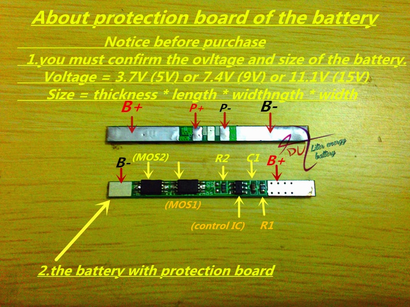

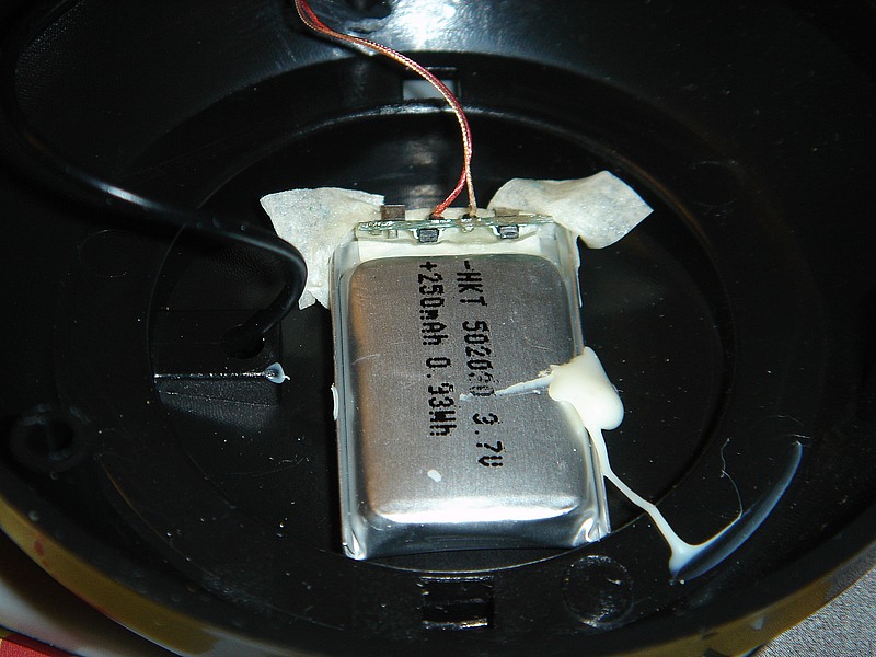

devo cambiare la batteria al litio ad una cuffia bluetooth cinese
oh , non ci crederai ma sta cuffia da 15€ va un amore , bluetooth 4.1 , mai una disconnessione , puoi andare nell'altra stanza e la TV la senti ancora perfettamente senza interferenze
la latenza è accettabile , un 150ms (prima di questa avevo preso una Sony che ho reso immediatamente , la latenza era di oltre 1 secondo insostenibile per guardare la TV)
l'unica pecca è la durata della batteria , sole 8 ore di riproduzione a medio volume (che scendono a 6 con volume sostenuto)
Dato che vengono usate solo con la TV bisogna ricaricarle molto spesso
e in 1 anno la batteria sta già accusando i primi cedimenti dovuti ai tanti cicli di ricarica
monta una 3.7V 150mAh
tipo questa
Se la sostituissi con una di capacità doppia , il circuito di carica riuscirebbe a caricarla correttamente?
la cuffia si ricarica con una normale USB

Originariamente inviato da Fede Guarda i messaggi
L' ho fatto anche io, in una situazione analoga. Assolutamente si
Perfetto , grazie ragazzi per le info
effettivamente cercando in rete ho capito che il circuitino inglobato nella batteria serve appunto da protezione e per la gestione della carica partendo da una 5V
quindi ho prontamente ordinato una 700mAh
cavolo , ora 20 ore dovrebbe farle
Pure la batteria originale aveva il PCB di protezione tra i fili e la batteria?
all'inizio credevo di no , si notavano solo i fili che andavano al PCB ed ai lati le lamelle della batteria (cosa che mi ha fatto pensare ad un collegamento diretto)
poi ho deciso di aprire il pacco e nel sollevare il PCB ho visto che gli integrati erano sotto
