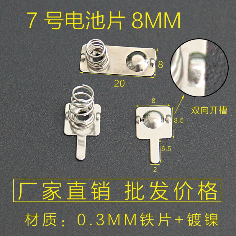

Salve seguo sempre con interesse il thread,
Ho una bilancia che utilizzavo sempre con pile ricaricabili, tranne una volta che le ho sostituite con pile "normali" ed è successo il fattaccio:
Mi sapete consigliare dove posso trovare un box holder per 4XAAA o eventualmente dove trovare le parti metalliche?
Ho cercato su Aliexpress, ma non ho trovato niente.

Originariamente inviato da luigimitico Guarda i messaggi
Se il circuito non è stato compromesso dal liquido delle pile prova a pulire i contatti con carta vetrata e metti pile nuove. Magari la bilancia comincia a faunzionare.
Il circuito non è stato rovinato, ma le molle sono compromesse, bisogna sostituire almeno i contatti.
Originariamente inviato da gerko Guarda i messaggi
Prova banggood e dx.
Non ho trovato il contenitore. Sembra che 4XAAA non ce l'ha nessuno!
Visto che il box holder è introvabile (lo hanno creato solo per la mia bilancia?!?), avevo pensato di sostituire i contatti con questi:
FEEDBACK EBAY 100%!! Recentemente ho concluso con: stock,cirsco,soulseater,themooser,nunz71,enri09,TheInvisible,cirsco,xio,Leland Gaunt, Ligos, Micene.1, homersessuale, ilkarro, Dark.Wolf
VENDO: Fax Modem PC Spento USR
Cap_it è offline   Rispondi citando il messaggio o parte di esso

ma dai , un portapile 4xAAA lo trovi in qualsiasi negozio di componentistica elettronica
andare a sbattersi a comperarlo dalla cina...
che poi quelle lamelle non sono compromesse , basta ripulirle e smerigliarle

Se non trovi quello della forma che hai nella tua bilancia prova a comprarne 2 da 2 pile AAA e li metti in serie.
Ma anche secondo me quei contatti sono recuperabili al 100% con un po' di carta vetrata fina e un po' di pazienza.
Peccato che un box per 4X AAA come il mio neanche in Cina l'ho trovato. mi sa che lo utilizza solo la mia bilancia.
I contatti probabilmente sono recuperabili, ma le molle sono compromesse ed una è rotta.

Originariamente inviato da Cap_it Guarda i messaggi
Quel tipo di portabatterie è molto datato, tipo anni 90 quando certe bilance digitali si costruivano in Europa: l'ho buttato via con la bilancia un mese fa.
Saldaci una molla o prenditi una bilancia cinese da 5 Euro magari del tipo 5kg/1gr alimentata con sole 2 batterie stilo: la butterai via tra 10 anni quando le batterie avranno perso acido ...

Originariamente inviato da hc900 Guarda i messaggi
Premessa che è una bilancia pesa persone, il suddetto oggetto è stato utilizzato pochissimo.
Hai ragione la bilancia in questione, marca Tefal e made in France ( così è scritto dietro) mi è stata regalata 8 anni fa e poiché è stata comprata in un negozio, sicuramente avrà circa 10 anni, ma vorrei evitare di dover spendere 100€ per sostituirla con una Withings ( non sono sicuro che abbia la stessa affidabilità).
Proverò nel weekend a pulire i contatti e saldare la molla con una goccia di stagno.
