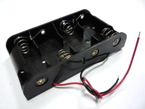

Comunque a parte gli scherzi, se mi fosse servito a quest'ora lo avrei già sperimentato, ma non ho nemmeno una torcia o mezza torcia ricaricabile, anzi non ho proprio un utilizzatore che usa questo tipo di batterie..
Per rendere la pila/connettore più stabile si potrebbero riempire di colla a caldo, ovviamente dopo aver fatto le saldature.
I due cavi si potrebbero far passare tramite un buchino nella parte inferiore della pila su un lato, con 2/3 euro si dovrebbe creare il tutto.
Potapile da 4 posti, si recidono le connessioni in serie tra negativo e positivo e si rifanno i collegamenti singoli per ogni alloggiamento.
Se 4 alloggiamenti non servono si usa questo da 2, sempre tagliando la connessione positivo negativo.

ottimo,una volta effettuati 2 fori e saldati i due fili all'interno del portapile il gioco e' fatto!!!!l'unica cosa che mi preoccupa un po',e' la tensione che la pila raggiunge a carica completa,secondo me maggiore rispetto alla tensione di una AA!!!

La tensione é identica, non varia in base alla capacità della cella.
