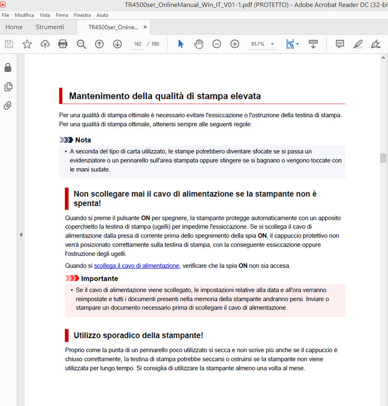

Ciao a tutti, avevo preso una canon tr4550 per spendere poco e sono deluso. L' ho usata pochissimo, può capitare di stampare 20-30 pagine in un colpo e poi lasciarla ferma per mesi, vado per stampare una bolla di spedizione e la parte a colori va bene ma quella in nero ha stampato quasi nulla, ripeto svariate volte la pulizia ugelli e niente. Cerco una stampante affidabilissima e che costi poco l' inchiostro, mi va bene anche solo B/N se ci guadagno in affidabilità e costi di manutenzione. Sono orientato su una Brother DCP-L2510D , non mi interessa il wi-fi , collegamento usb va bene, mi serve lo scanner ma non il fax. Approvate la mia scelta ? conoscete qualcosa di meglio qualità/prezzo ?
Questo accade perchè la canon tr4550 usa due tipi di cartucce:
PG-545 (Nero) che è un inchiostro a PIGMENTO
CL-546 (Colore) sono inchiostri DYE
L'inchiostro a pigmenti è molto più soggetto a otturare le testine in un modo che è difficile da ripulire, mentre per l'inchiostro dye spesso è solo sufficiente la normale pulizia automatica delle testine anche a mesi di distanza.
Sulle Epson è possibile sostituire gli inchiostri pigmentati con dye compatibili per rendere più agevoli eventuali pulizie future.
E' quello che ho fatto sulla mia stampante. Non so se è possibile fare lo stesso con le canon...ma credo di sì.
Forse dovresti valutare di provare a ripulire la testina del nero ( ci sono diversi tutorial) e poi sostituirle la cartuccia con inchiostro dye.

Originariamente inviato da azi_muth Guarda i messaggi
Va bene anche perchè usa il toner TN 2420 si trova compatibile a poco.
Se guardi sull'amazzone sul Warehouse però c'è anche il modello MFC -L2710 che ha anche l'ADF che è comodissimo. Al massimo si saranno mangiati la cartuccia compresa ma con quella si fanno pochissime copie...
grazie della spiegazione, rinuncio alla tr4550 , avevo fatto una scelta poco oculata... ma il produttore potrebbe anche segnalare a caratteri cubitali a cosa si va incontro, chi prende una stampante economica è abbastanza logico che lo faccia perchè prevede di usarla poco. Ho ordinato la 2510dn nuova e spero di non avere più problemi

Originariamente inviato da Foglia Morta Guarda i messaggi
Eh ma poi non fai girare l'economia...
Cmq visto che ce l'hai puoi provare a pulirla e ci sono diversi tutorial.
Una stampante a colori comunque puo' tornare utile.

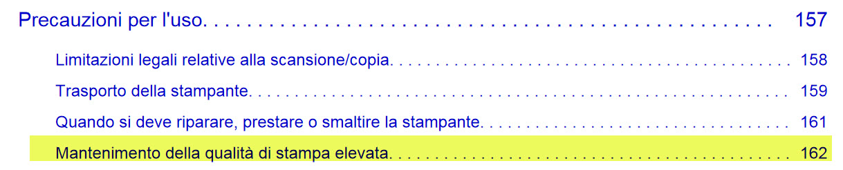

A voler leggere la documentazione... "Utilizzo sporadico della stampante!"
C'è scritto anche a caratteri cubitali al post #3. Ecco perchè è utile questo thread
Fonte: Canon.
E non è detto che una stampante economica logicamente debba essere usata meno di una costosa: si potrebbe volere una stampante supercostosa da utilizzare però in specifiche occasioni. Ma vediamo il punto...
Se un utente di TR4550 non avesse mai visto questo thread di HWupgrade in precedenza?
Bene, il manuale della stampante è di 500+ pagine, pure in italiano. Nell'indice c'è la sezione:
"Precauzioni per l'uso":
Cosa c'è a pagina 162?!
Quindi prima di lamentarsi sui caratteri cubitali o sull'alimentare l'economia con le stampanti..., direi che sarebbe il caso di leggere almeno le paginette dell'indice del manuale del dispositivo a cui si tiene tanto. E lo si può fare prima di acquistare la stampante o con calma anche dopo (in tempi ragionevoli).
L'immagine della pagina tipo sopra riportata è presente da anni in tutte le stampati ink jet Canon. Quindi al produttore non si può proprio rimproverare alcunchè in termini di trasparenza sulle modalità di utilizzo consigliate per il prodotto specifico.
