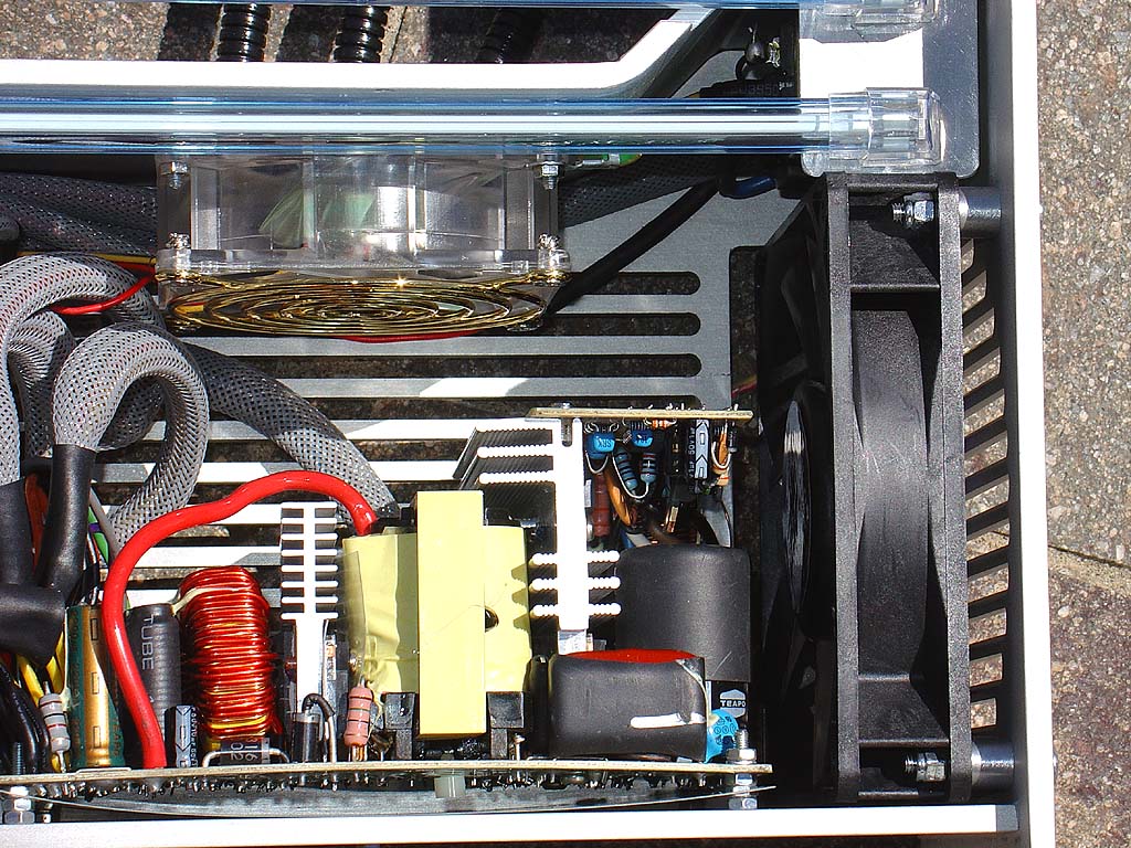

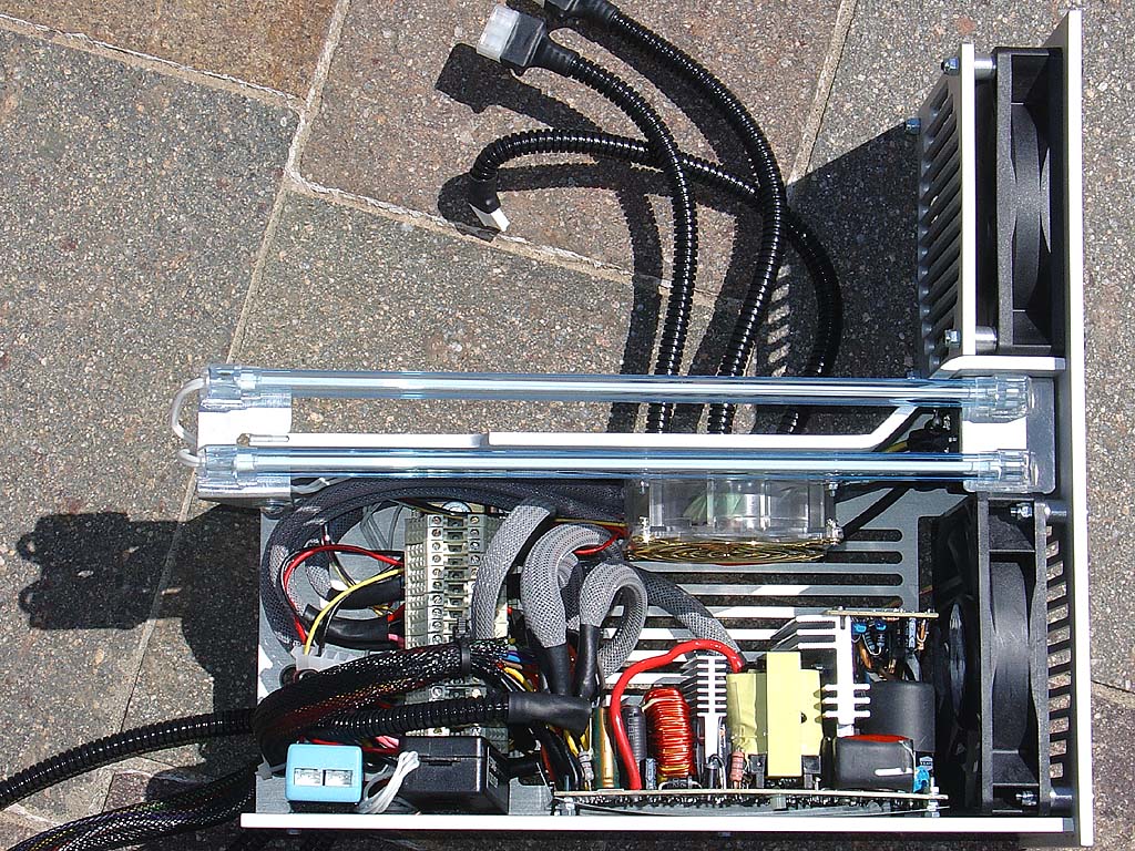

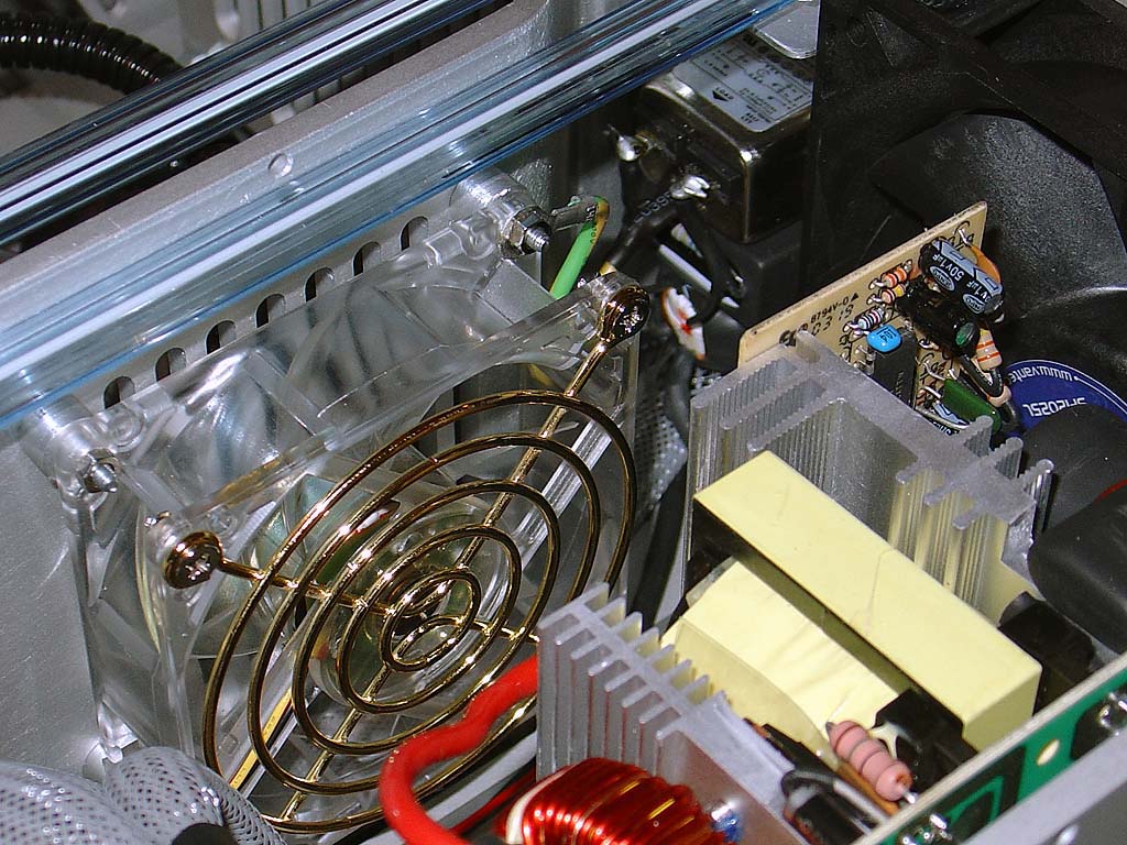

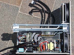

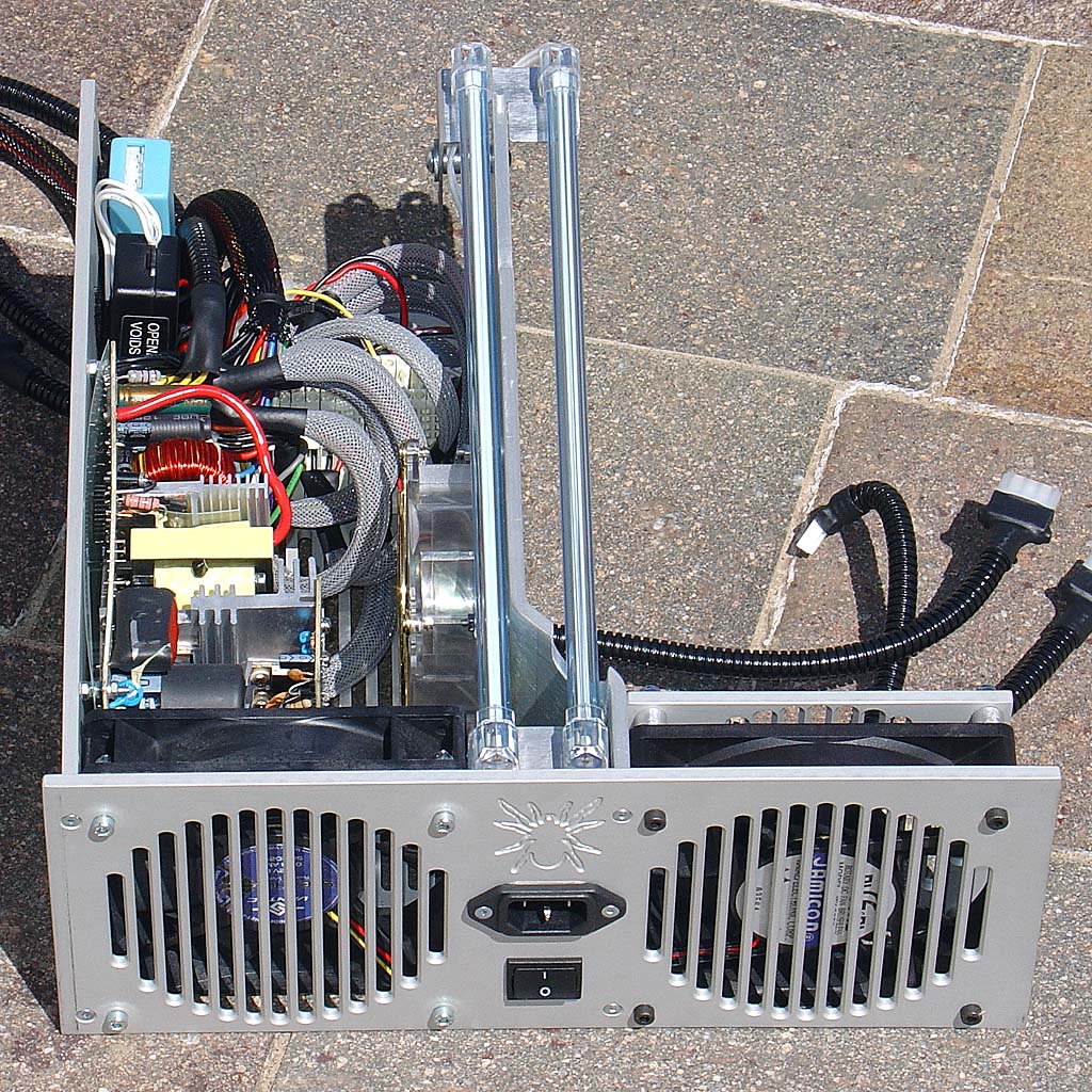

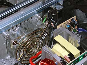

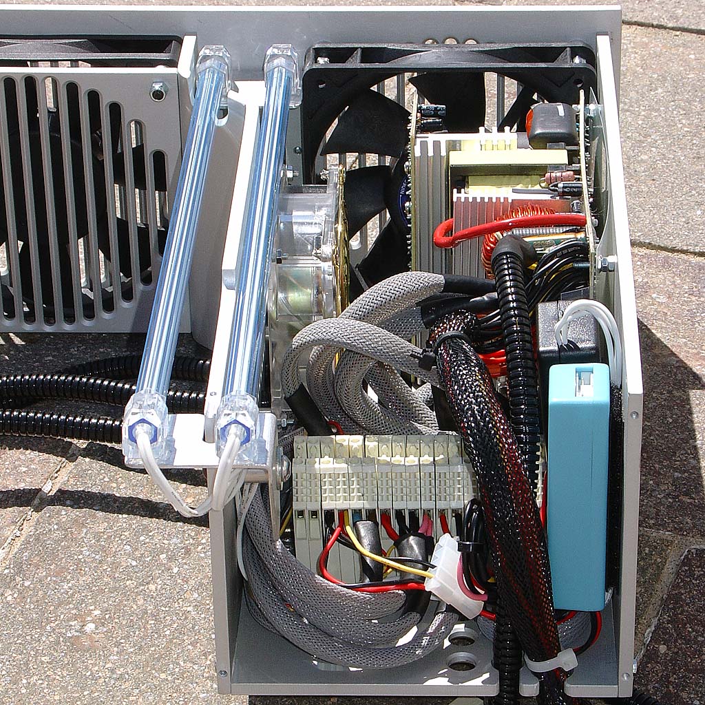

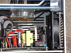

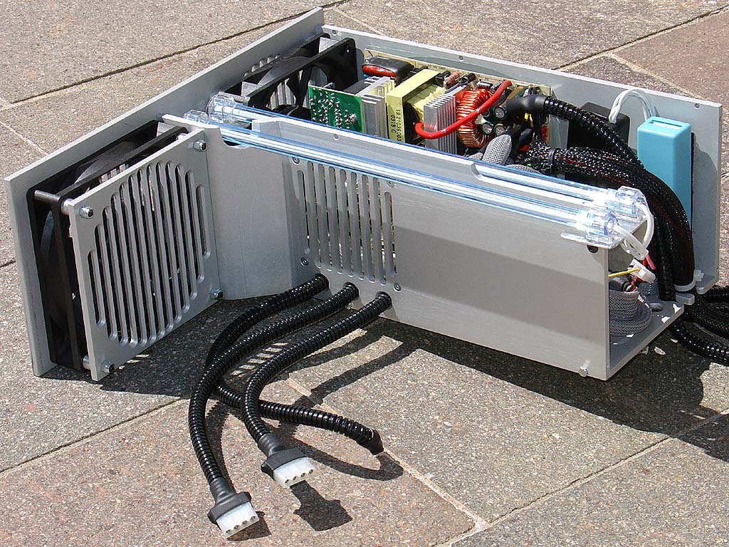

Originariamente inviato da felixmarra
Vorrei darci un'occhiata, ma la mia paura per i ragni mi ha già fatto perdere il sonno per stanotte... Ti giuro che a girare già per la prima pagina sono stato male... e ancora un pò di paura è rimasta!
Se riesci a postare qualcosa qui (che non contenga roba di ragni) bene, altrimenti passo
Hai ragione, anche perchè il thread è pure lungo
Ecco le foto dell'alimenattore dove si vedono i dissipatori e la disposizione delle ventole
Zoom 1024
Zoom 1024
Zoom 1024
Zoom 1024
Zoom 1024
Zoom 1024
per ridurre il rumore delle ventole ho inserito dei distanziali posti tra ventola e griglie di aspirazione.
L'alimentatore non è del tutto finito, rimane da costruire il coperchio coe sarà in plexiglas e per migliorate il raffreddam,ento dei dissipatori volevo costruire un deflettore da posizionare a lato della ventola da 80x80 allo scopo di forzare il flusso dell'aria verso il primo dissipatore, quello più piccolo.
