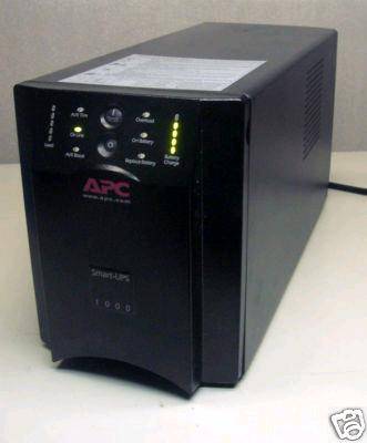

Ciao,
ho un piccolo problema: ho un UPC APC 1000 questo e adesso la batteria è esausta, però adesso sono indeciso se comprarne una
nuova oppure prenderne un altro di maggiore potenza perchè non riesco a capire se con la mia configurazione l'UPS riesca a reggerla anche se pochissimi minuti
Secondo voi?
Grazie 1000
Ciao e Buona giornata

Originariamente inviato da TheInvisible Guarda i messaggi
.........però adesso sono indeciso se comprarne una
nuova oppure prenderne un altro di maggiore potenza perchè non riesco a capire se con la mia configurazione l'UPS riesca a reggerla anche se pochissimi minuti......a
Ce la fa eccome.
Il tuo pc non consuma affatto 670w.
Comunque dovresti rendertene conto da solo guardando i led che indicano il carico sull' ups.
Cosa ti indicano ?
Ciao,
Secondo voi?
Grazie 1000
un ups più grande, e di quel livello qualitativo costa 500 euro.
quindi a comprarne uno nuovo ci rimetteresti.
se il problema fosse stato l'assorbimento l'ups avrebbe segnato il sovraccari anche in presenza della rete elettrica. dato che non è successo l'ups basta.
