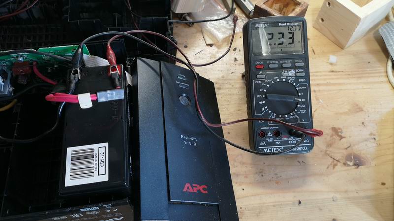

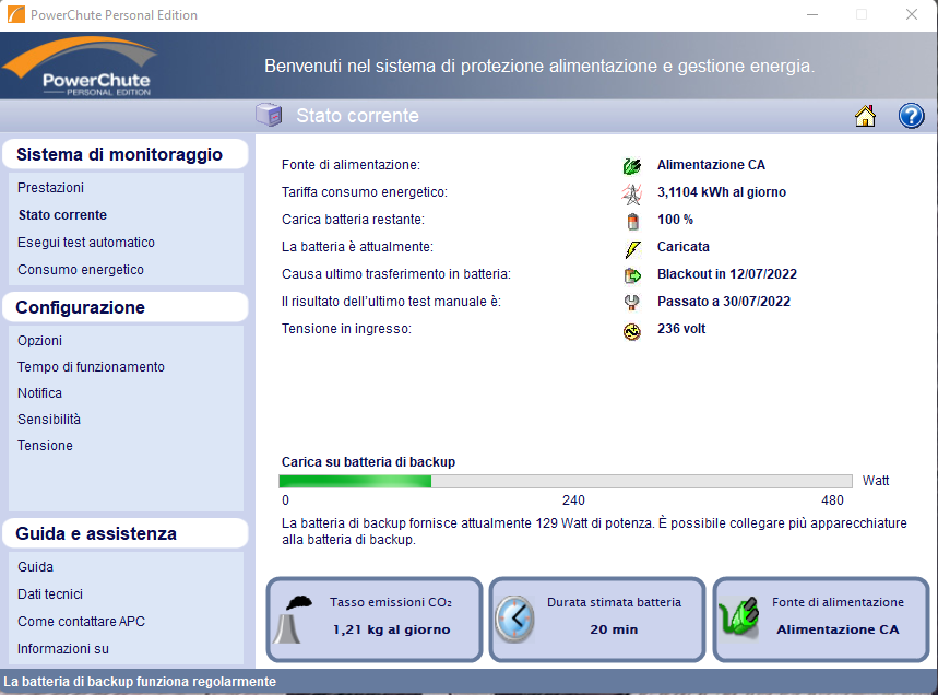

Perchè appena inserita quella appena arrivata, una Tecnoware da 9AH, completamente scarica l'UPS era completamente morto non dava nessun segno di attività.
--Aggiornamento odierno----
Essendo testardo nel senso che tra un APC che possa rovinarsi e non eseguire la ricarica e batterie non adeguate/difettose, prevaleva in me sempre più la seconda opzione anche in base alla tua convinzione.
Ieri quando ho effettuato la prova con la batteria TecnoWare, quest'ultima era completamente scarica e misurava sui 10 volt se non ricordo male, presumo che l'APC dal quel valore di tensione non so se effettua la ricarica, difatti era tutto morto e forse avrei dovuto caricarla a parte con un alimentatore, comunque ho fatto il reso.
Questa mattina ho pensato di fare il kamikaze o la va o la spacca, sono andato da Bep's che vende anche batterie da 12v 9AH dell Unibat italiana, chiedendo se erano gia precaricate. Ho inserito la batteria e collegato una lampada da 40W come carico, ho fatto la prova solo per 5 minuti non andando oltre, e ha tenuto.
Durante la simulazione di mancanza di corrente sulla batteria c'erano 12,3 volt
Il PowerChute conferma la carica della batteria OK
Adesso terrò acceso l'UPS per tutto il giorno anche con periferiche spente, per favorire la ricarica.
Comunque ho notato che spegnendo o accendeno il pulsante frontale la tensione di carica, che aumenta pian piano verso i 13 volt, non cambia.
Dico questo nel senso se è possibile spegnere l'UPS la sera, oppure dico una fesseria?

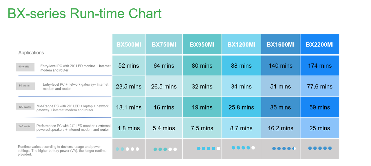

Io ti potrei consigliare un APC, questa è una tabella comparativa dei vari modelli
Mio PC Ryzen 7950X

Mi piacerebbe qualcosa come il BE850G2 ma immagino sia un po' poco.
Il bx1400ui ci sono opinioni controverse, il bx1600i è fuori budget.
