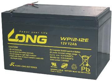

Ragazzi sono in "crisi".
Appena tornato a casa, dopo una giornata dove ho dovuto montare 14 APC BX700UI(era una premonizione), e trovo il PC spento. Mia moglie mi dice che ha sentito che fischiava il gruppo e che il PC era spento e non si accendeva.
Mi avvicino e mi accorgo che era spento(LED POWER ON SPENTO) con il led OVERLOAD acceso. Provo a spegnerlo e non succede nulla. Tolgo la batteria, rimetto la batteria e non da' segni di vita. NULLA.
Possibile che sia morto?
Il gruppo in questione è un APC BK650(400w beige), dove ho sostituito sempre batterie e circa 6 mesi fa con delle originale APC nuove. Possibile che sia in corto la batteria?
Anche se avevo intenzioni di cambiarlo(400W non bastano per la mia configurazione in firma), non era previsto nel breve tempo.
MY PC: CASE COOLERMASTER CM690, MB GIGABYTE X570 AORUS ELITE, CPU RYZEN 5 5600X, CPU FAN THERMALRIGHT HR02-MACHO REV.A, RAM 32GB CRUCIAL DDR4 3600 CL16,PSU COOLER MASTER GX750, HDD:SSD SAMSUNG 850 EVO 256GB - WD BLACK 1TB -WD BLUE 1TB, VGA Gigabyte RTX3070 Aorus master [email protected], MONITOR LCD ACER B243HA, MOUSE LOGITECH G502, TASTIERA CORSAIR STRAFE RGB MX RED, OS WIN11 PRO x64

Aggiornamento.
Sono tornato a casa e l'APC lasciato sotto carica da solo ha dato un segno di vita andando in overload ma poi é morto nuovamente.
Ho preso la batteria APC(RBC17 se non erro) e l'ho collegata sotto il gruppo Tecnoware. Nessun segno di vita. Il contrario non posso farlo per via del cablaggio del APC .
Vero che la batteria originale è da 12V9Ah e quella nel 750plus è da 12V 5Ah, ma a maggior ragione si sarebbe dovuto accendere (anche messo in tensione).
Ora mi sembra che sia in corto la batteria. Possibile che l'andare in overload rovini velocemente la batteria?
Ha senso mettere quel Tecnoware o lascio l'APC BK500(300W) sapendo che non regge il pieno carico?

Aggiornamento 2.0
Ho trovato una batteria in buono stato Atlantis da 12V 9Ah che forse ho sostituito io meno di un anno fa.
Messa sotto il mio BK650 è tornato in vita.
Quindi confermo che la mia RBC7 è morta. Cercherò i termini di garanzia per le batterie APC e se sono nei tempi attiverò la garanzia.
Ora vi domando. Possibile che sotto stress del gruppo la batteria ne risenta?
Il gruppo in tanti anni ha visto VGA più energivore,GTX295, GTX480 e la batteria è sempre durata 3/4 anni .

La durata della batteria dipende da tanti fattori.
Dalle caratteristiche stesse della batteria, dalle condizioni (temperatura, eventuali ricariche) in cui è stata immagazzinata prima dell'acquisto, dalla temperatura di esercizio, dalla tensione di standby, quante volte è stata scaricata parzialmente, quanto forte è stata scaricata, quante volte è stata scaricata completamente e quanto tempo è rimasta in quello stato (molto dannoso).
E' capitato che degli apc presentassero con la vecchiaia una deriva verso l'alto nella tensione di standby che riduceva la vita utile delle batterie.
Le RBC sono semplici batterie con al limite un paio di cavi/connettori/distanziatori facilmente rimovibili e reinstallabili su un nuovo pacco batteria. Sostituisci un'ultima volta le batterie e dovessero durare ancora poco è il caso di pensionare l'ups.
Ho contattato APC che attende da me i dati di acquisto e il difetto reale.
Con questa scusa ho fatto una ricerca nei documenti di acquisto e a giorni(tra il 27 e il 29/12) avrebbe fatto 2 anni esatti. Secondo voi ci sta?
La batteria non è mai arrivata a zero tranne in un paio di occasioni. Per fortuna non ho blackout frequenti,ne grossi sbalzi, ma preferisco proteggere.
La mia paura è che il sovraccarico ne infici sulla durata.
Magari sostituisco con una Fiamm o Yuasa . Dove acquistare tali batterie che sia affidabile? O risparmio e prendo un BX950 o similare Cyberpower?
