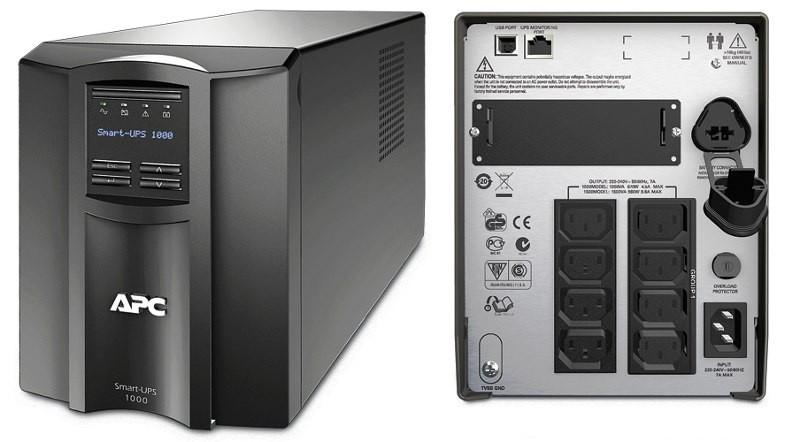

Old 04-02-2016, 17:51   #27983
zanca.racing
L'Avatar di zanca.racing
Iscritto dal: Jun 2002
Messaggi: 1651
Ho comprato questo:
SMT1000I
http://76.my/Malaysia/[email protected]
120€ spedito.
Usato ma perfettamente funzionante senza batterie.
Ho fatto un affare?
Grazie.
zanca.racing è offline   Rispondi citando il messaggio o parte di esso
Old 04-02-2016, 18:18   #27984
Ginopilot
L'Avatar di Ginopilot
Città: Lecce
Messaggi: 22414
Dipende quanto e' stato usato e se funziona ancora. Le batterie sono mi pare due appaiate da 12v, quindi dovresti cavartela con meno di 100 euro. In tutto saranno un 150 euro meno del nuovo, anche di piu'. Certo, niente garanzia, e sono pur sempre 1000VA. Se non ti serve la sinusoidale pura, sono circa il doppio di quanto avresti speso. E con un bestione mica da ridere. Sono ups non molto adatti ad un uso domestico.
Old 04-02-2016, 18:26   #27985
zanca.racing
Messaggi: 1651
Usato un anno in ufficio.
Me l'hanno garantito e ho avuto le foto che è perfettamente funzionante.
Mi chiedevano 80€ in più per il pacco batterie usato ma con 50€ me lo procuro nuovo.
Lo vado a mettere sul computer che ho in salotto (quindi tv, sky, home theater e pc per l'appunto)
Forse ce la facevo con anche un 800 va ma vista l'occasione...
Grazie!
