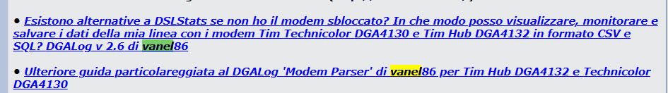

Se fai dieci telefonate di seguito sei statisticamente sicuro di ottenere una disconnessione? Se fosse così potrebbero tracciare il problema in un arco di tempo definito. Oppure la disconnessione è random ma durante una telefonata?
Comunque ricordo che con il Tim Hub accoppiato con il DGALog/modemparser di vanel86 linkato in prima pagina è possibile creare un log anche ogni 5 secondi di tutti i parametri della linea.
Vedi FAQ:
