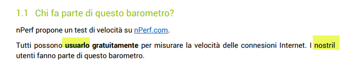

Hanno pubblicato i risultati nperf relativi alla velocità Adsl e Fibra, https://media.nperf.com/files/public...rf-2018-S1.pdf
Mi chiedo il motivo per cui Tim sia alle spalle di altri (Vodafone, Tiscali e WindTre)?
Se gestisce direttamente la rete o la "affitta" in wholesale dovrebbe avere maggior velocità rispetto ai concorrenti?
Non è detto che non ci sia un 'bias' nella selezione dei nodi/utenti testati: se ad es. l'utenza di Vodafone è più sul versante VDSL piuttosto che ADSL, mentre su Tim la % è ancora fortemente schiacciata sul lato ADSL, ti ritrovi con quest'ultima ad avere un numero di utenze che abbassano fortemente la media.
Le medie sono spesso fonte di queste aberrazioni specie quando la definizione del campione è così vaga.

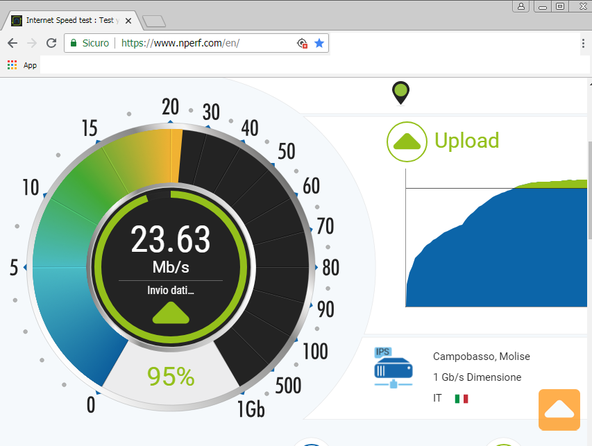

Detto questo, ecco un esempio di grande affidabilità di Nperf nelle misurazioni....
