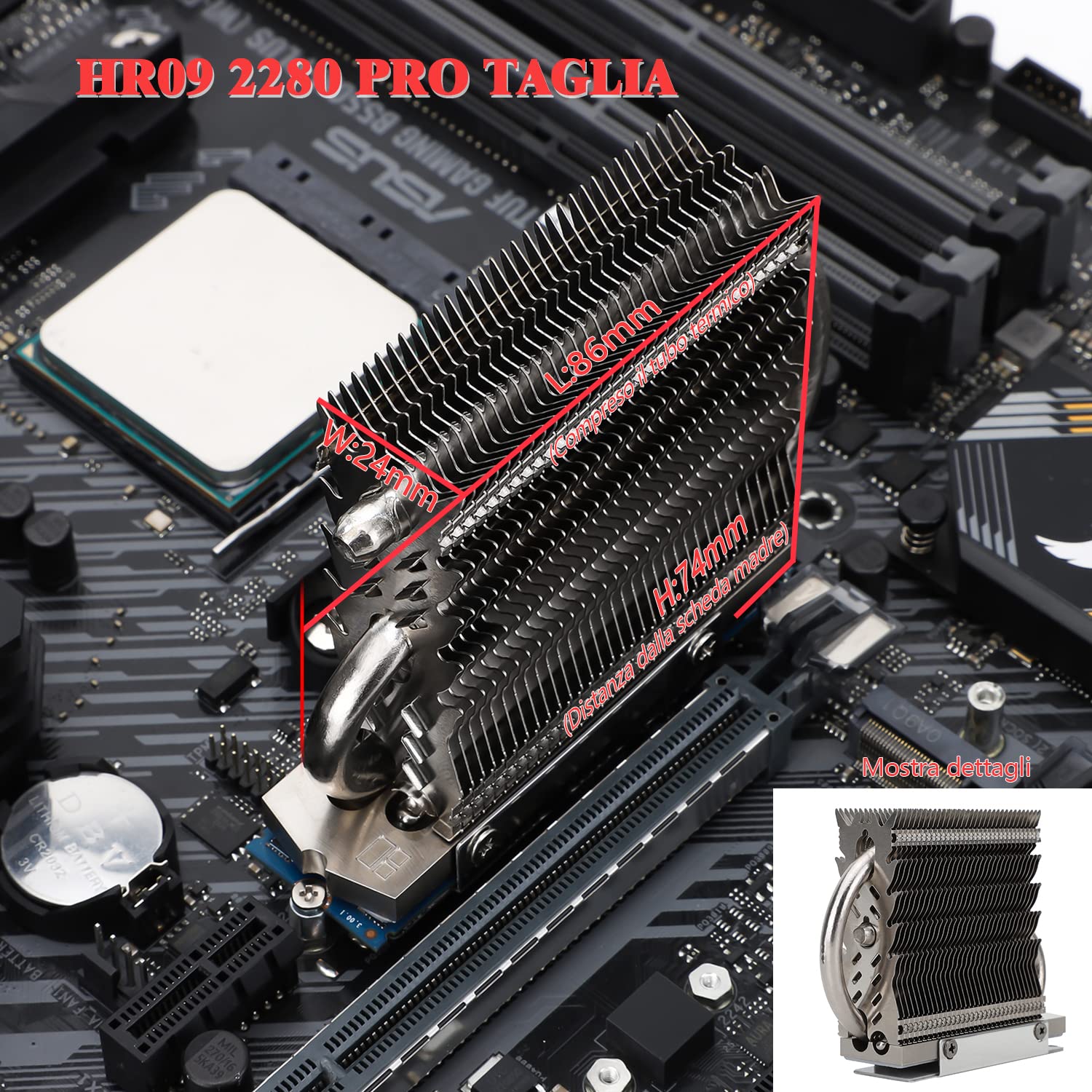

Uno di quei bei dissipatori con radiatore della thermaktake HR-09 o uno bello in rame rosso.
somiglia molto a quello che avevo linkato, ma senza ventola. Devo capire qual è il numero giusto però, con QUESTO dovrebbe andar bene il 2280?

ok ho cambiato link mettendo l'immagine direttamente. QUESTO ci va bene sopra? Perché ne esistono due modelli ma non riesco a capire la misura giusta
qui è dove ho modificato il link
in gaming sale dai 32° normali a 50°

32 probabilmente è la temperatura di base, 50 e quella in esercizio, e va più che bene. Mettendoci quel mostro di dissipatore, a meno chennon ci sia un ottimo flusso d'aria, non so quanto migliori, a meno di non metterci una ventola. Edit nella maggior parte delle schede madri potrebbe jnterferire c9n ol dissi del processore... dovresti far vedere come haibla build attuale.... se guadagni pochi gradi non serve a nulla
