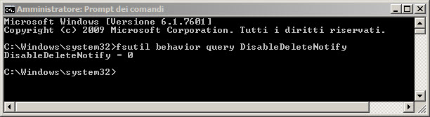

so che non dovrei chiedertelo ma comunque è abilitato il trim essendo l'host un win7 ?
lo verifichi con: start - esegui - cmd admin - "fsutil behavior query DisableDeleteNotify" invio (senza apici)
se restituisce 0 è abilitato, se restituisce 1 è disabilitato

Sarebbe stato troppo bello ma...
Grazie lo stesso.
