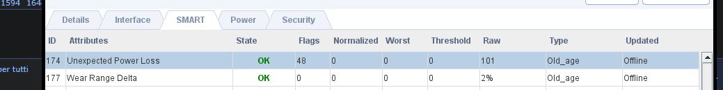

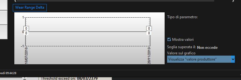

@Eress: davvero non riesco a capire come mai con quei valori di wearing (2), l'health sia sceso già al 94%.
Prova a verificare su HD Sentinel questo parametro:
che è il #177 Wear Range Delta nel suo SSD.
Vediamo se qualche altro utente esperto, interviene.
Potrebbe aver influito il numero alto di power loss? Qui la linea esterna negli scorsi 3/4 anni ha avuto grossi problemi con salti continui di corrente, sembra ora risolti dopo la totale sostituzione dei vecchi cavi e pali.

@Eress: Hai avuto esattamente , tondi-tondi 100 powerloss?
Anch'io ho un SSD a 106 POR (#235 POR Recovery Count) ma con un dato di Wearling Level Count di 287 mi da' un health a 98%.
Vediamo se interviene qualche utente esperto
Non li ho contati ovviamente ma nei due anni scorsi sono stati parecchi, forse qualche decina.

Messaggi: 23574
Era per dire che nel mio caso i POR sono proprio 106 e vengono registrati puntualmente dal HD Sentinel; nel tuo caso appare un 100 che sembra un valore normalizzato piuttosto che reale.
Questa è la riga dall'utility Kingston
