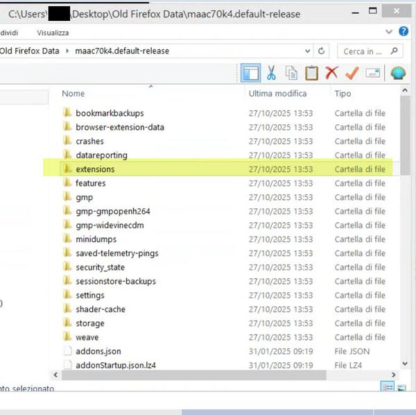

Old 27-10-2025, 15:01   #19296
giovanni69
L'Avatar di giovanni69
Messaggi: 23544
Refresh e Old Firexfox Data: eliminazione Estensioni senza pre-avviso...
Buongiorno,
Ho un'installazione di Mozila Firefox ESR che era in uno stato instabile di 'Non risponde'.
In fase di disinstallazione mi è stato proposto il 'Refresh', processo tutto automatico. Questo processo è alternativo alla Disinstallazione. Ma in passato, se ricordo bene, una disinstallazione con successiva re-installazione conserva le estensioni. Ricordo male?
Adesso mi ritrovo un Firefox che si apre, ha i Bookmarks ma ha perso tutte le Estensioni che erano installate..
Sul Desktop adesso è presente una nuova cartella:
"Old Firexfox Data"
C'è modo di estrarre le estensioni dalla cartella o almeno averne un elenco? Non ricordo proprio le estensioni installate prima del 'Refresh'....
Grazie.
Ultima modifica di giovanni69 : 27-10-2025 alle 15:09.
Old 27-10-2025, 15:42   #19297
gabriello2501
L'Avatar di gabriello2501
Iscritto dal: Mar 2012
Messaggi: 5885
Grazie.
la butto lì, ma hai provato a prendere il profilo originale (che adesso è in Old Firefox Data) e farlo aggiornare ad una nuova versione di Firefox (attuale 144)?
PS: puoi fare anche tutto con una portable.

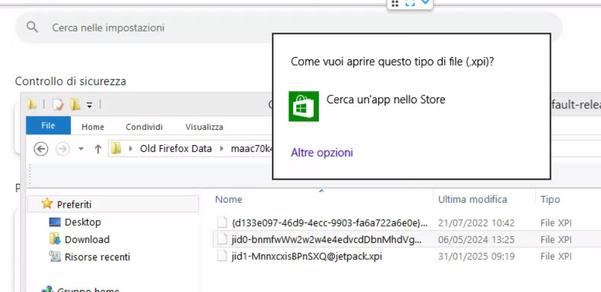

Old 27-10-2025, 15:51   #19298
gabriello2501
Messaggi: 5885
Grazie.
PS2: puoi aprire i file XPI presenti nella cartella extensions, basta aprirli come se fossero dei file zip, all'interno nel file manifest vedrai il nome dell'estensione.

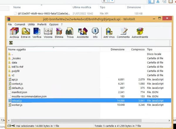

Old 27-10-2025, 17:27   #19299
giovanni69
Messaggi: 23544
Come aprire files XPI
Grazie per la risposta.
Ecco cosa ottengo con il doppio click...
Se forzo con Winrar:
Non vedo nome dell'estensione.
Ultima modifica di giovanni69 : 27-10-2025 alle 17:32.
Old 27-10-2025, 18:03   #19300
gabriello2501
Messaggi: 5885
visualizza il manifest.json
