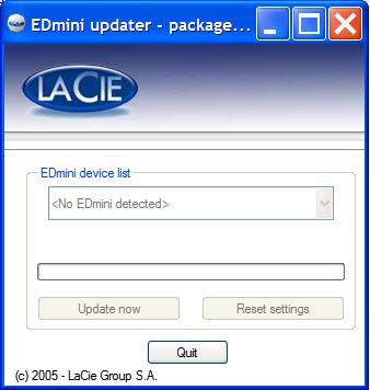

Come resettare un "Ethernet Disc Mini - 10/100"
Per resettare gli "Ethernet Disk mini - 10/100" si usa l'EDmini Updater: il programma consente oltre all'update firmware anche il comando per il "Reset settings". Clicca sull'immagine per scaricarlo dal sito Lacie (~32MB).
Quindi c'è il reset "manuale" tramite pressione controllata del tasto di accensione:
1) Premere e tenere premuto il pulsante di accensione per accendere l’unità.
2) Dopo circa 15 secondi il LED sul pulsante di accensione inizia a lampeggiare: rilasciate il pulsante.
3) Un'attimo dopo (circa 1-2 secondi) il LED lampeggerà nuovamente, ma con un ritmo diverso: appena succede mantenete premuto il pulsante.
4) Rilasciate il pulsante non appena la frequenza del lampeggio cambierà.
Il prodotto sarà ora reimpostato ai valori di fabbrica. Dopo il reset verranno cancellati utenti e share (non i dati contenuti nel disco rigido).

niente non funziona, ma forse stiamo parlando di cose diverse.
L'HD in questione è questo :
http://www.lacie.com/it/products/product.htm?pid=11136
Le soluzioni che mi avete suggerito purtroppo non funzionano

Il tuo disco non ce l'ha nessuno qui perchè questa è una discussione dedicata ai soli "Ethernet Disk Mini", non ai dischi Lacie in generale.
