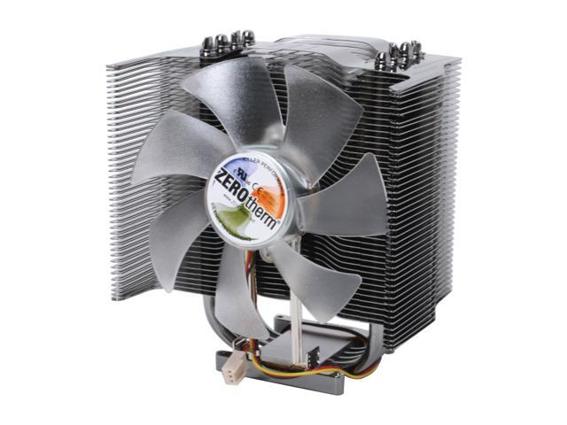

marco322
Messaggi: 519
e2180 a 3333mhz raffreddato ad aria con nirvana ventola al max...
marco322 è offline   Rispondi citando il messaggio o parte di esso
Old 07-06-2008, 18:10   #6516
F1L0pr°
L'Avatar di F1L0pr°
Messaggi: 48
Originariamente inviato da marco322 Guarda i messaggi
occhio!!! non credo che quella temperatura faccia così bene!

Old 07-06-2008, 19:14   #6517
Zuul
L'Avatar di Zuul
Città: Ischia
Messaggi: 398
Occhio che forse lo zero term nono e montato bene io con le tue stesse impostazioni e con voltaggio di 1,40 che in ful mi diventa 1,37/1,38 non supero i 63 gradi.
Considerando che io ho un vecchio zalman 7000 come dissi
Con il nirvana e le sue pippe non dovrebbe esserci storia.
Zuul è offline   Rispondi citando il messaggio o parte di esso

Old 07-06-2008, 21:33   #6519
marco322
Messaggi: 519
Originariamente inviato da Zuul Guarda i messaggi
Ho smontato il dissipatore in effetti c'era poca pasta termica ne ho messa di piu' ho rimontato e questi sono i risultati forse ancora non e' abbastanza che ne dite?
Ho 1 problema le ram pur lavorando in frequenza non sono stabili come risolvo?
Ultima modifica di marco322 : 08-06-2008 alle 10:12.

Old 08-06-2008, 10:22   #6520
Zuul
L'Avatar di Zuul
Città: Ischia
Messaggi: 398
credo che ora il dissi sia montato meglio sei sceso di 6/7 gradi in ful credo convenga anche vedere come sta l' areazione generale del pc e se il flusso d' aria e coerente.
Per le ram prova a vedere se il voltaggio e quello consigliato dal produttore.
poi puoi provare anche a rilassare un po i timing
