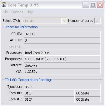

ciao ho installato coretemp 0.96 e mi rileva temperature molto piu' alte di core temp 0.95,TAT,easytune e sisoftsandra di circa 15°...è da ottobre che monitoravo le temp ed ero tranquillissimo,oggi invece la novita' dei 15°in piu'...dite che coretemp nuovo è fallito?
Può essere, guarda la TJunction.
In base al model step della CPU saprai se sgarra o meno.
I processori step L2 hanno TJunction di 100°C.
I processori step M0 hanno TJunction di 85°C.
Quindi cè una differenza proprio di quei 15°C che hai notato tu.
Tutto sta nel come funge la lettura delle temp sulla CPU.
In effetti non viene letta la temp assoluta, ma il sensore sulla CPU fornisce un dato che è la diff di temp per arrivare alla TJunction.
QUindi se una data CPU spara fuori come valore 20, se è un L2, significa che la temp effettiva è 100-20 ovvero 80 gradi.
Se è un M0 che dà fuori 20 allora la temp sarà 85-20 ovvero 65 gradi.
Vuoi sapere se la tua CPU è M0 o L2 ?
Dipende tutto dalla sigla della CPU, è serigrafata sopra.
Controlla poi in prima pagina le corrispondenze.

Originariamente inviato da Rodtek Guarda i messaggi
Rod
gia grazie per le spiegazioni
ho un 2180 quindi stepping mo che tengo a 400x8
ho visto che il nuovo coretemp ha tjmax a 100 invece di 85
quindi ho cestinato la 0.96 per la 0.95
