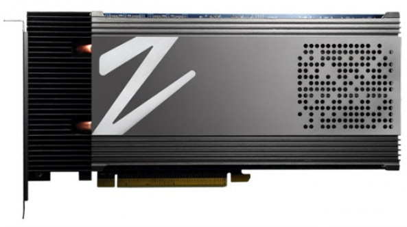

Raga, è ora che ci facciamo un hd pcie nuovo, tipo questo:
http://www.businessmagazine.it/news/...b-s_40769.html
corsair rm1000x ☯ lancool 3 rgb ║ b650 aorus elite ax v2 ✌ 7800 icstriddi ✪ thermalright mjolnir black ♒ 48gb Vengeance 6000 ║ PNY rtx 4080⚡nvme 5.0 - Crucial T705 1Tb⚡4.0 - fanxiang s880 4tb ✪ wd_black SN770 2Tb sata wd sn510 4tb + sn510 2tb ⏩ yulong DaArt Aurora & xduoo xa-02 || beyer dt1990 pro + hifiman ananda v3 🎵 akg k712 pro ║ cooler master gp27q ☣ endorfy thock 75% + endgame xm2w 4k
1 rene basta per l'acquisto?...anzi NO, facciamo 2 per stare sul sicuro!!!
