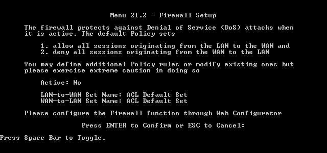

Originariamente inviato da assassino Guarda i messaggi
nella documentazione o cd-rom incluso nella confezione io nn ho trovato nessun aiuto
il mio router è un 660h-61
riguardo il problema che ho con l'aggiornare la lista dei server di gioco e i relativi reset quando inizio a pingare c'è soluzione?
ho risolto cosi: disattivando il blocco per attacchi dos
azz mi sono accorto che cosi' disabilito il firewall...cmq il problema dovrebbe essere che il router,quando pingo per esempio 1000/2000 server di gioco crede che stia ricevendo un attacco e si pianta,cosi mi tocca spegnere ed accendere,dovrei capire come evitargli di andare in blocco,dato che in passato sia con d-link che netgear nn ho avuto mai questo problema....avete qualche idea?

allora penso di aver capito dove sta il problema;guardando i log del router ho visto che per aggiornare i server si incasinano le porte udp dalla 2001 alla 2009,il problema è che nn riesco a settare il timeout su queste porte.
se provo a settare tutte le porte udp ottengo questo:
as> ip nat timeout generic 20
udp
ras> ip nat timeout disp
TCP opened: 150 (minute)
TCP reset: 10 (second)
TCP wait: 2 MSL (second)
TCP other: 270 (second)
UDP: 5 (minute)
UDP specific port 0: 20 (second)
ICMP: 3 (minute)
ESP: 150 (minute)
GRE: 150 (minute)
Others: 3 (minute)
Iamt: 151 (minute)
ras>
mentre se metto per esempio
ip nat timeout udp 2001 5
ip nat timeout udp 2002 5
etc etc fino alla 2009 mi setta solo una porta con 5 secondi,quindi dovrei settare o i range dalla 2001 alla 2009 o tutte.ma nn esiste u comando forse?
assassino è offline   Rispondi citando il messaggio o parte di esso
