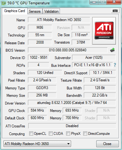

Comunque dalla foto sono sempre a 60° ed ho messo bilanciato evidentemente devo vedere chi è sto venditore. Sono andato in cartoleria ed il rame che vendono per lo sbalzo non è rame puro perchè un lato è argentato!
La pasta termica l'acquisterò di persona appena non avrò trovato il rame per ora a 60° la faccio lavorare non credo che fonda tanto non ci gioco con la scheda la uso in modo molto tradizionale!
60° in idle sono tanti,sopratutto in questa stagione.
Basta davvero poco e,senza che te ne accorgi,la temp può schizzare in alto.
Per il pezzetto di rame,potresti provare presso una ferramenta o una lattoneria.
Un pezzo di grondaia di rame dello spessore adatto,tagliato ad hoc,potrebbe andare bene.
Mi raccomando che sia di misura giusta (come già stradetto)e,se devi "adattarla" tu,mi raccomando che rimanga bella piana,senza sbordature e liscia/lucida.
Se non sai farlo,fatti aiutare.Non è che basta buttarci su un pezzo di rame e va bene lo stesso.
Di questa stagione,la temperatura in idle dovrebbe tranquillamente rimanere sui 35/40°...
ps:ma tramite GPU-Z,vedi che le frequenze di gpu e memorie scendono o tendono a rimanere sempre al massimo?

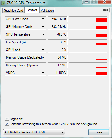

Roby le frequenze sono sempre quelle adesso la temperatura è pure aumentata spengo faccio un pò di foto e riuploado.
Non ho capito cosa significa il die spancia cioè in teoria il pezzettino di rame non deve essere della stessa grandezza del die della gpu?

Ps: temperatura di 76°C sono elevate se non hai usato nessuna applicazione che appesantisce la scheda grafica. 60° già sono alti senza far nulla ma erano accettabili. Con 76° secondo me rischi di esagerare.
Pensa che io, che ho montato una hd3650 e ho fatto una schifezza (ma veramente!) di copper-mod attualmente ho la scheda grafica a 50° C
Quindi,la scheda anche in idle ti stava sempre alla max frequenza di lavoro.
Avevi il controllo energetico del pc impostato su "prestazioni massime" e non su "bilanciato" o "risparmio energetico"?

Sernio
Messaggi: 68
Aggiornamento:
La temperatura della CPU quale dovrebbe essere? http://www.techpowerup.com/downloads/2089/mirrors.php Per adesso c'è l'ho sui 40 gradi per entrambi i core
Ecco cosa ho fatto l'ho smontato quasi pezzo pezzo ma non sono riuscito a smontare la tastiera volevo pulirla anche quella ma avevo paura di romperla. Qualcuno mi sa spiegare come si smonta la tastiera ho visto i gancetti sopra e di lato ma non riesco bene a capire come fare?!
In basso le foto di cosa ho trovato smontando il dissipatore.
Mi sembra che dovrei pulire con alcohol ed un pezzettino di carta la cpu dopodichè dovrei mettere la pasta termica sulla cpu come mi aveva fatto vedere RobyDriver nelle foto. Purtroppo non sono riuscito a trovare la mx-4 in negozio ma solo online, se per adesso per farlo funzionare c'è ne metto una con conduttività da 3.5 coolermaster è un problema? Poi inforno la scheda vecchia e vediamo se riparte, nel caso positivo proverei pure a infornare la nuova a 200° 10 minuti o 180° 8 minuti? Ovviamente metto pasta termica pure nella gpu di quella vecchia.
Buone Feste Ragazzi!

Ciao,la temperatura della cpu a 40°,va bene.Arriva tranquillamente a 60 se la metti "sotto sforzo",ma è normale.Che cpu hai?
Per smontare il tuo pc,fai riferimento al manuale di servizio in prima pagina o QUI.
La pasta CM a 3,5 va benissimo.Anzi,è molto più facile da spalmare che la mx-4,che risulta molto pastosa e collosa (detto in poche parola,la mx-4 va benissimo,ma mi piace per nulla).
Sì,infornare la Nvidia è una buona idea,se l'oventrick funziona e il pc riparte,sai che i tuoi problemi sono legati "solo" alla scheda video.
Quanto infornare l'Ati,ho paura che serva a nulla:un conto è infornare per cercare di rifondere delle saldature rotte dovute al tipo di lega impiegata.Un'altro è una scheda che può essersi rotta per la temperatura raggiunta troppo elevata.
Se la scheda ha patito a causa del troppo caldo,non è che infornandola la riaggiusti...
Mi raccomando quando rimonti le schede per provare il pc:MAI montarla posticcia di raffreddamento.
Un conto è una scheda ben dissipata che,scaldando poco per volta raggiunge una soglia di temperatura a rischio e le protezioni intervengono per spegnerla;altra cosa è un core non dissipato dove uno sbalzo di temperatura non lascia alle protezioni il tempo materiale di intervenire e si brucia il componente.Qualsiasi elettronica ha un "ritardo di intervento" che sarà sì di millisecondi o meno,ma a volte può essere un tempo troppo elevato.

Eccomi a te pronto a combattere per il bene comune . Ho installato GPU_Z e ho estratto il bios dalla 9500 "sana" e ho confrontato la release con quello della 9500 "malata" e in effetti sono diverse le versioni. Il bios di quella buona ha il seguente id: 60.84.69.00.36 invece quello della vga fallata ha il seguente id: 60.84.62.00.40. Per cui fin qui ci siamo anche perchè la vga buona non ha dato mai alcun cenno di sfarfallio in nessun caso. Se mi dici come postare il file di backup lo posto immediatamente così si possono fare le dovute prove che secondo me porteranno ad un successo totale.
Ho postato l'immagine di gpuz relativa alle info del bios "buono" volevo caricare anche quella dell'altra 9500 ma il forum mi dice che non posso più caricare altro.
Aspetto indicazioni
