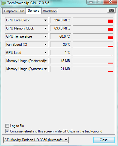

Sernio
Messaggi: 68
Ciao Ragazzi sono tornato a casa ho montato la scheda video con solo pad termici dopo aver pulito il centro con l'acetone ed un batuffolo del dissipatore non c'era alcun etichetta e nemmeno l'x-clamp
Attualmente la situazione temperatura è la seguente
Ovviamente appena posso faccio il copper mod come mi avete detto voi comunque secondo voi con 10 gradi in più sto rischiando di bruciare la gpu?
Sernio è offline   Rispondi citando il messaggio o parte di esso

Originariamente inviato da Sernio Guarda i messaggi
Ciao, a giudicare dallo screen, si evince che:
1) Stai usando i driver generici di Microsoft, quindi prima di tutto installati i Catalyst Mobility 12.6 e poi controlla se si abbassano le temperature.
2) Le frequenze che hai adesso sono quelle massime della scheda, indice del problema di cui al punto 1 e anche dovuto all'impostazione del profilo energetico su "Prestazioni massime" in luogo che "Bilanciato", che potrebbe (quest'ultimo) dare una mano a ridurre le temperature (operando il clock switching dinamico in base al carico di lavoro della GPU, anziché tenerle sempre fisse al massimo).
3) Manca proprio lo strato di rame, con una temperatura ambientale inferiore ai 20 °C ambientali quella che vedo dallo screen è decisamente troppo alta per essere una temperatura di sicurezza a riposo (anche considerando che la GPU lavora di più quando sfrutti l'accelerazione per la decodifica dei video, per uso di applicazioni ottimizzate GPGPU, per l'uso di Aeroglass, etc.).

Old 21-12-2012, 20:44   #15738
Sernio
Messaggi: 68
Grazie ax89
Si sono aggiornati da soli i driver ed ho dovuto pure ripristinare l'hardisk perchè per la serie che sfiga è andata via la luce mentre si aggiornava il pc da solo con winupdate.
Comunque dalla foto sono sempre a 60° ed ho messo bilanciato evidentemente devo vedere chi è sto venditore. Sono andato in cartoleria ed il rame che vendono per lo sbalzo non è rame puro perchè un lato è argentato!
La pasta termica l'acquisterò di persona appena non avrò trovato il rame per ora a 60° la faccio lavorare non credo che fonda tanto non ci gioco con la scheda la uso in modo molto tradizionale!
