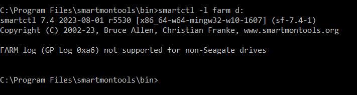

Ho comprato ad Agosto 2024 un disco da 12TB usato da Amazon (ricondizionato dato per nuovo) e ai tempi avevo guardato solo il dato S.M.A.R.T.
Ad oggi riguardando invece con il tool smartctl risulta che è acceso da 24740 ore, quasi 3 anni :

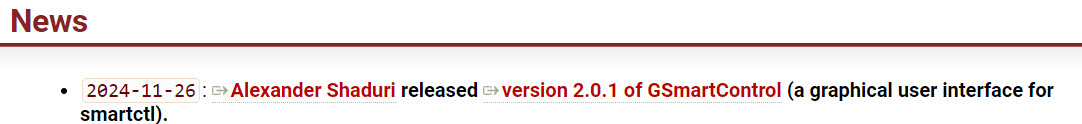

C'è qualcuno che volendo provare la versione per Windows di smartctl è in grado di visualizzare un report 'FARM' simile a quello di @Lain84?
Ho installato la versione grafica v2.0.1 di https://github.com/ashaduri/gsmartco...ses/tag/v2.0.1
citato nelle News di SmartMonTools:
ma non appare niente del genere sul mio WD Purple. E nulla che si riferisca ad un Farm log.
Usando l'exeguibile smartmontools-7.4-1.win32-setup.exe per Windows il risultato su un HDD WD è:
Quindi non si può andare oltre lo SMART con gli HDD di Western Digital?
Sembra solo per Seagate
