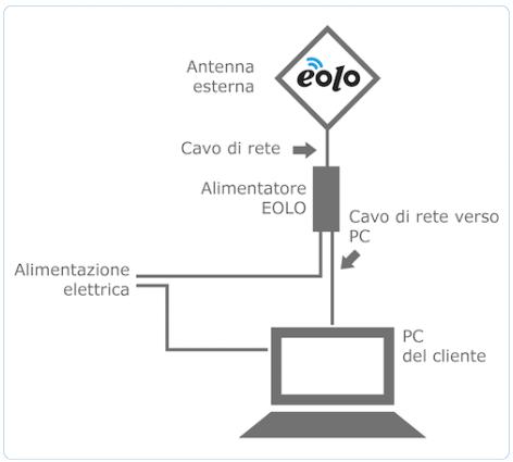

Configurare EOLO senza router
EOLO può essere utilizzato anche senza un router, collegando direttamente la scheda di
rete del PC/MAC tramite cavo di rete "cross" (incrociato) all'alimentatore dell'antenna
(IDU) e impostando l'autenticazione PPPoE dal sistema operativo del computer stesso.
Lo schema dell'impianto:
EOLO può essere utilizzato anche senza un router, collegando direttamente la scheda di rete del PC/MAC
Questo è un esempio che si può applicare anche ad un nuovo router.
Dato che la connessione WAN di EOLO e' PPPoE bisognerebbe disporre di username e password specifici della linea ricavandoli dal router EOLO o chiedendoli a EOLO, a meno che EOLO usi credenziali generiche come TIM.
