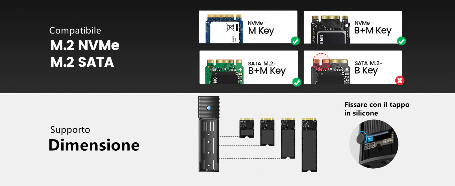

La mia ssd è B+M key (come questa sotto)
e l'adattatore a quanto scritto dovrebbe andare bene per B+M key (e infatti la ssd si inserisce) però ha solo un incastro (non so il termine giusto) come se fosse previsto solo per M key, può dipendere da quello?

Quindi hai preso un adattatore Orico che supporta B/M Sata/NVMe
Però non ci hai detto che marca modello è il tuo ssd M2, non basta dire "come questo". Dove era installata prima, funzionava? Era formattata in che file system? Avevi qualche protezione bitlocker?
l'adattatore è compatibile solo con questi formati
De hai un B key non andrà

Questa è la mia ssd
Stava su un portatile HP con windows 10, non so cosa sia bitlocker ma non credo ci fosse, di certo io non ho attivato protezioni di questo tipo.

Ok, il tuo ssm è un Kioxia (ex Toshiba) NVME B+M key.
Ora, se l'orico che hai preso è quello su Amazon a 23,99€ e del quale ho inserito la schermata di quali formati supporta, dovrebbe supportare correttamente il disco NVMe che hai.
Se ciò non avviene, le possibilità sono due
Adattatore non funzionante
Unità NVMe non funzionante
