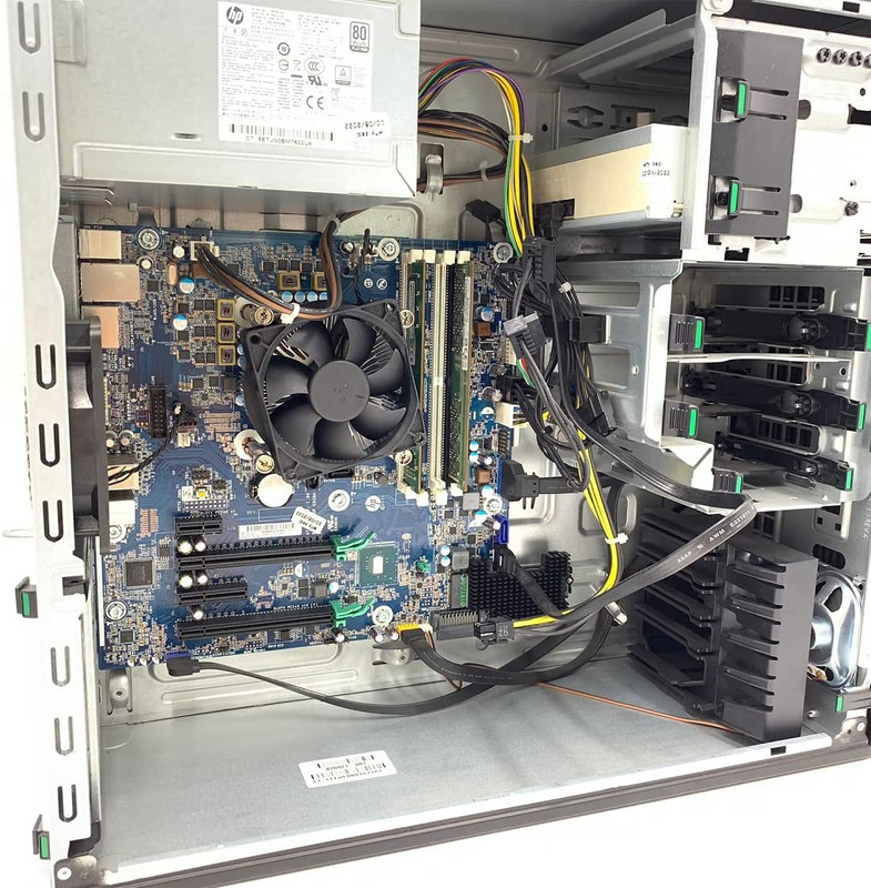

posso dirti che alla partenza si vede benissimo che carica il boot logo del controller sata, pero poi luce blu sul led a bordo della schedina, e il sistema si blocca senza entrare in bios. Il pc è questo non riesco a identificare la mobo...
https://www.amazon.it/HP-Computer-Wo...5-393adbbc2e41

Provato la schedina in un altro slot PCI-E? magari ha qualche incompatiblità se installato su uno di quelli disponibili.
Poi usare indifferentemente il 1°, 3° e 4°

Provato, quando collego gli HD difetta sempre nella stessa modalità, provato anche con HD diversi..... forse ce qualche opzione da controllare sul bios?

potrebbe esserci qualcosa nel bios, ma probabilmente è una mainboard custom HP non saprei che voci ci sono all'interno che possono eventualmente portare benefici al problema

ho appena letto una recensione della scheda indicata da un utente tedesco
questa la traduzione
"La scheda PCIe YUNKOZAND a 2 porte SATA è una scheda plug and play, che funziona caricando i driver nella sua UEFI Option ROM (OProm), che viene caricata dal bootloader UEFI. Aggiunge circa 5 secondi al processo di avvio (mostra JMicron v1.0.0.1 e tutte le unità collegate). Dopodiché tutte le unità di memoria sono disponibili nel menu di avvio del BIOS. Sfortunatamente, non appena attivo l'opzione Secure Boot (richiesta per Windows 11 e Windows Server 2022), l'OProm del chip JMB582 non viene caricata e le unità non vengono più riconosciute. In altre parole, questa scheda funziona solo con l'opzione «Solo UEFI» di compatibilità CSM, ma non con l'opzione Secure Boot che disattiva CSM.
L'OPROM di JMB582 è UEFI, ma non è firmato o non è il firmware originale JMicron. Se qualcuno mi aiuta a flashare questa scheda, con un firmware compatibile con Secure Boot di JMicron o almeno mi dice come verificare che questa scheda utilizzi il firmware originale JMicron, aggiornerò la mia recensione.
Tutto sommato, se utilizzi Windows 11 o Windows Server 2022 o desideri semplicemente attivare Secure Boot (per caricare solo OPROM firmate nel bootloader UEFI), questa scheda PCIe non fa per te."
probabilmente serve un intervento appunto nel bios per eliminare il Secure Boot
