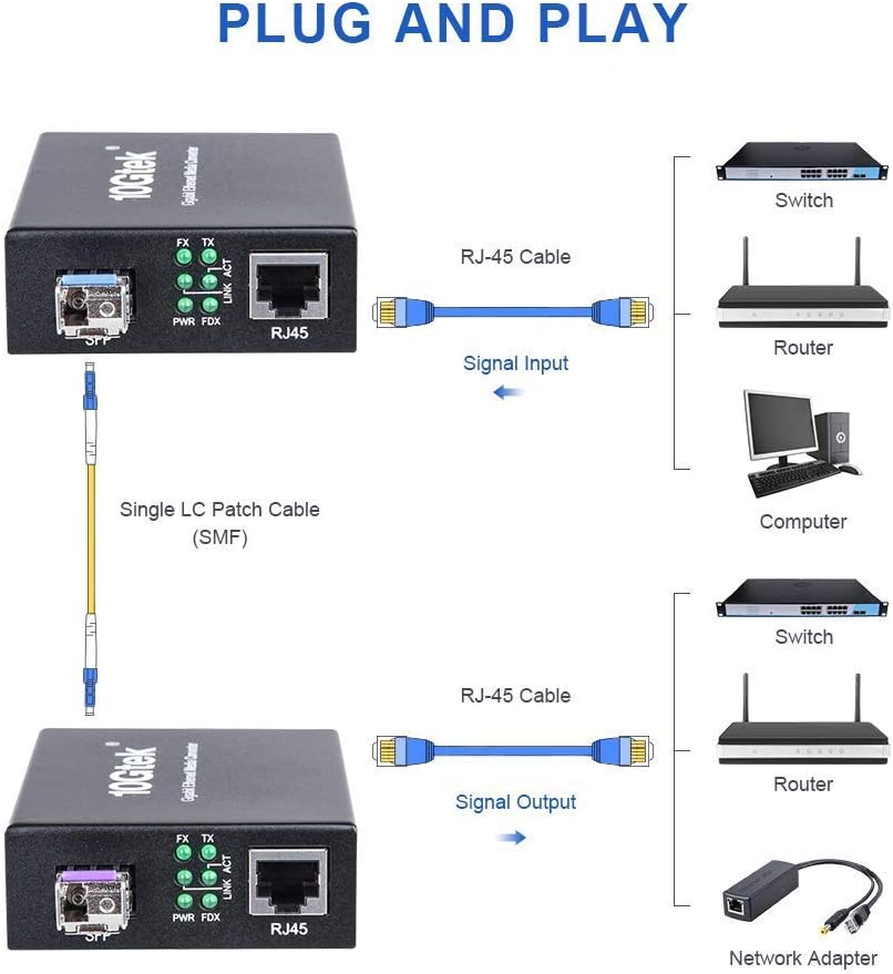

Una coppia di media converter e il cavo ottico ordinatamente passato lungo il battiscopa:
Se riesci puoi addirittura farlo passare nelle canaline elettriche.

Questo è molto interessante, non ne conoscevo l'esistenza.
Potresti spiegarmi cortesemente la logica di questo intervento e l'uso di questi convertitori?

Ne metti uno vicino al router, uno vicino al PC, con il cavo ethernet colleghi il router al media converter e il media converter dall'altra parte al PC, in mezzo tieni il solo il cavo in fibra che se hai canaline abbastanza grandi lo puoi infilare, oppure far girare lungo il battiscopa che è nettamente più sottile di un cavo ethernet.
Esempio:

Esempio, googla "Un Paio di Gigabit Ethernet Fiber Media Converters con Un Paio di Bidi SFP Monomodale Simplex LC Modulo, 10/100/1000M RJ45 a 1000Base-LX, Fino a 20km, con Adattatore di Alimentazione Europeo"

Perfetto ora mi è tutto chiaro, grazie per la segnalazione.
Per un lavoro pulito dovrò valutare il supporto di un elettricista.
