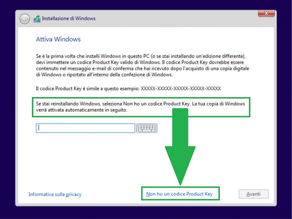

E' normale che ti appaia la finestra dove ti chiede l' attivazione del SO, chiede il product-key lo fa anche a me .
Ma la finestra, si può saltare .
In basso al centro verso destra, c'è scritta la voce > Non ho un codice product-key

Hai provato a saltare la finestra Attiva windows o no ?
