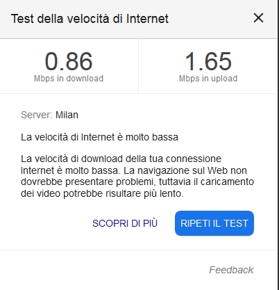

Ho installato presso la mia abitazione una powerline della D-Link (AV2 1000) ,per problemi di connessione tramite wi-fi con il router AgCombo posto al piano superiore della casa . Non si trattava di problemi di ricezione , ma di altro alla fine mai appurato ( TOPIC ) .
Ogni tanto notavo rallentamenti e non riuscivo proprio a spiegarmi il motivo ,considerando l'utilizzo sempre identico ,il medesimo numero di utenti connessi e tutto il resto .
Per puro caso ho notato un comportamento anomalo ( anomalo in quanto le leggi che regolano questi fenomeni sono a me sconosciute) .
La connessione peggiora(va) terribilmente ..se nella stanza di fianco (bagno) mettevo a caricare un dispositivo (che sia smartphone,tablet,powerbank) . Idem se si utilizzano prese nella stanza in cui è presente una delle due powerline ed il pc fisso da cui scrivo
Problemi di interferenza o altro ? Sarei curioso di conoscere questo fenomeno ed avere altri riscontri .
Non si parla tra l'altro di una leggera riduzione della banda , ma di un crollo vero e proprio .
Allego screen con speed test effettuato con presa impegnata nella stanza di fianco e senza :
PRESA IMPEGNATA :

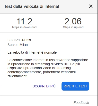

PRESA NON IMPEGNATA :

PRESA IMPEGNATA :
Down : 0.86 Up : 1,65
Down : 11,2 Up : 2,06
Sarei curioso di conoscere il fenomeno fisico legato a questo evento .
Gli speed test sono stati fatti a distanza di pochi minuti , il tempo di cambiare stanza e scollegare la presa occupata .
