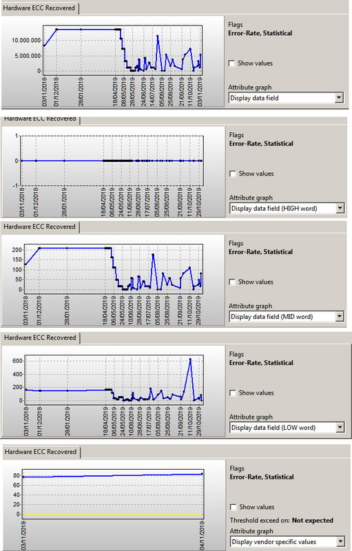

S.M.A.R.T. Hardware ECC Recovered????
Come da titolo:
Che significa questa voce? Io con hd tune l'ho molto alta, è un sintomo preoccupante?
Grazie a tutti!

Quindi devo parecchio preoccuparmi per questo?
c'è da dire che da novembre ad aprile, l'HD non è stato usato e prima non si hanno dati SMART.

è un seagate vero giovanni?
hanno una logica tutta loro per quel parametro.........non c'è da preoccuparsi secondo me

Secondo me no, non c'è nulla di cui preoccuparsi .
Guarda cosa ti dice HD Sentinel, nella prima finestra, Overview-Sommario, dove fa un riassunto dello stato di salute del disco .

Grazie per le risposte.
La salute non dipende da quel fattore Hardware ECC Recovered perchè è sempre passed.
E quando ho fatto presente a Janos di HDSentinel che Acronis riporta quel parametro in riferimento al tempo intercorrente tra errori ECC ("indicates time between ECC-corrected errors."), si è messo a ridere.

HD Sentinel >>> Overview-Sommario, cosa dice ?

Niente di rilevante in quel senso:
There are 10 bad sectors on the disk surface. The contents of these sectors were moved to the spare area.
At this point, warranty replacement of the disk is not yet possible, only if the health drops further.
Problems occurred between the communication of the disk and the host 16421 times.
In case of sudden system crash, reboot, blue-screen-of-death, inaccessible file(s)/folder(s), it is recommended to verify data and power cables, connections - and if possible try different cables to prevent further problems.
More information: https://www.hdsentinel.com/hard_disk...tion_error.php
It is recommended to examine the log of the disk regularly. All new problems found will be logged there.
No actions needed.
Quei 10 blocchi sono stati riallocati da tempo; non ci sono pendenti. E quei 16421 sono gli ultra CRC, problema con cavo sata risolto.

Come dice HD > It is recommended to examine the log of the disk regularly.
Regularly, secondo me significa almeno 3 volte a settimana, onde evitare di trovarsi sorprese.........
Puoi usare anche CrystalDiskInfo freeware .

Crystal Disk Info ovviamente riporta lo stesso SMART.
HDsentinel si va a leggere lo SMART di quell'HD quasi ogni giorno; sono passati altri mesi nel frattempo per ora questa è la situazione:
