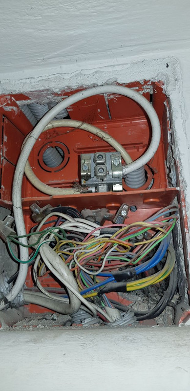

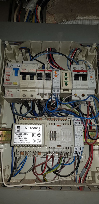

Old 12-09-2019, 12:21   #9
Pier Silverio
L'Avatar di Pier Silverio
Iscritto dal: Oct 2015
Città: Bologna
Messaggi: 513
Ritorno con qualche aggiornamento, sperando che Leoben mi legga ancora
Ricordo che la mia intenzione è aprire il portone del palazzo via telecomandino radio. Problema: il mio palazzo non ha bottone apriporta, si apre premendo direttamente il bottone rosso sull'elettroserratura (oltre che dai citofoni-telefoni negli appartamenti). I sistema di citofoni è a 5 fili (non 2).
Questo è il quadro del palazzo (ho tolto la copertura intorno ai componenti - su questa era scritto quali pezzi fanno cosa, se serve metto foto). Immagino che quello grande sotto sia il trasformatore/alimentatore che ci interessa, cioè che dà corrente all'elettroserratura.
Il mio sogno sarebbe che fosse possibile mettere qui da qualche parte il modulino radiocomandato per aprire il portone. E' possibile?
Più sotto la matassa di cavettini che immagino siano in qualche modo legati ai citofoni (?)
Specifico che all'elettroserratura arrivano due cavi, che però non so dove vanno a finire dopo che entrano nel muro (non li ho trovati né nel quadro né in quella scatola con tutti i cavettini)
MB ASRock H110M-ITXac, CPU Intel i5 6400 stock, RAM 1x8GB DDR4 2133Hz C15 Corsair ValueSelect, GPU Sapphire Radeon R9 390 8GB Nitro Tri-X, PSU Corsair Vengeance 550M
Ultima modifica di Pier Silverio : 12-09-2019 alle 12:36.
Pier Silverio è offline   Rispondi citando il messaggio o parte di esso
Old 12-09-2019, 12:33   #10
leoben
L'Avatar di leoben
Città: Granducato di Toscana
Messaggi: 10187
Eccomi!
Da quel quadro puoi prelevare sia 220V che 12V (anche se in alternata, per cui non sempre utilizzabile).
Il problema è che a quel quadro dovresti portare i 2 cavetti che vanno nei pulsanti apriporta. Riesci ad individuare i cablaggi che vengono dagli appartamenti?
leoben è offline   Rispondi citando il messaggio o parte di esso
Old 12-09-2019, 14:16   #11
Pier Silverio
Città: Bologna
Messaggi: 513
Nel citofono in casa vedo che sono tutti cabettini, quindi immagino di dover cercare tra i cabettini sottili della seconda foto?
Se vedo ad es che il cavetto che apre da casa è verde magari posso sperare che sia verde anche giú nella scatola? Perché non so proprio come trovarlo
Old 12-09-2019, 20:54   #12
leoben
L'Avatar di leoben
Messaggi: 10187
Originariamente inviato da Pier Silverio Guarda i messaggi
Lavorare dove c'è corrente sperando di indovinare i fili giusti, non è proprio la scelta ideale...
Se vedi gli stessi cavetti nella scatola giù, prova a scollegarli e poi ad aprire la porta da casa. Se non apre, hai preso quelli giusti.
A quel punto devi collegare l'apparecchio radiocomandato: l'alimentazione sul 220V (o sul 12Vac, o su un altro alimentatore, a seconda di quello che scegli) e il contatto NA del relè in parallelo a tutti i pulsanti che arrivano giù su quei cavetti.

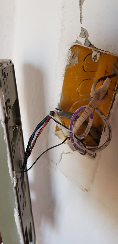

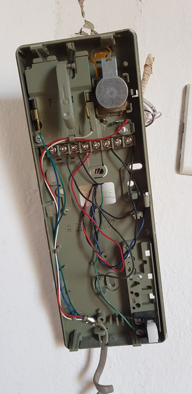

Old 18-09-2019, 14:45   #15
Pier Silverio
Città: Bologna
Messaggi: 513
Aggiungo che il mio citofono in casa è un Urmet 1130-D068.
Che tra l'altro da dopo che l'ho aperto e richiuso non mi fa più sentire la voce di chi parla giù (e ovviamente non so se mi sentono), però se suonano da già suona anche il mio in casa e riesco sia ad aprire che ad accendere le luci delle scale.
E' un problema diverso da quello originario ma se mi aiutate non mi fa schifo
Tornando in topic, quali cavetti del mio citofono sono quelli che mi aprono la porta? così posso andare già a cercarli uguali.
Specifico anche che c'è solo una scala di appartamenti e un solo portone.
Ultima modifica di Pier Silverio : 18-09-2019 alle 14:48.

Old 18-09-2019, 19:29   #17
Pier Silverio
Città: Bologna
Messaggi: 513
Quindi questi due, verde e bianco, giusto?
Il pulsante per aprire è quello verticale, con la chiave sopra, proprio tra i cavi segnati.
Old 18-09-2019, 21:15   #18
Dumah Brazorf
Iscritto dal: Oct 2002
Messaggi: 29264
Mi sembra poco probabile, quei fili vanno alla cornetta.
Old 18-09-2019, 21:21   #19
leoben
L'Avatar di leoben
Messaggi: 10187
Forse i 2 in basso a destra? Quello bianco sembra un pulsante, sempre che noi sia quello per accendere la luce nelle scale...
Old 18-09-2019, 22:59   #20
Dumah Brazorf
Messaggi: 29264
Schemino:
I fili che vanno alla serratura sono collegati ai contatti 9 e 6. Il 6-10-11 sono lo stesso contatto per la cronaca, c'è un ponticello metallico che li unisce.
7 è il campanello, 1 e 2 dovrebbe essere l'audio.
Ultima modifica di Dumah Brazorf : 18-09-2019 alle 23:15.
