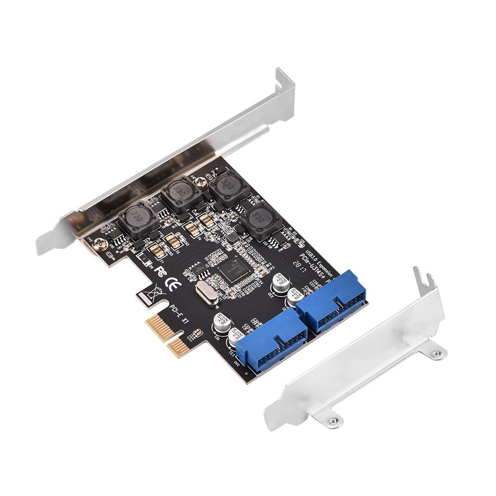

Salve ragazzi, ho acquistato un case che ha quattro porte USB3 sul frontale, quindi ha due cavi USB3 da 20(19) pin. L'unico problema è che mi son reso conto tardi che la scheda madre che ho preso (Aorus z390 master ) ha solo un connettore per USB3.0. Esiste un modo per poter connettere entrambi i connettori da 20 pin all'unica porta disponibile?

Ciao, ho cercato un po' e l'unico hub interno che ho trovato è della NZXT ed ha solamente connettori usb 2.0.
Potresti comprare un controller PCI Express 3.0 foto
Oppure sempre uno di questi ma che ha anche delle porte usb 3.0 aggiuntive sul retro, nel caso in cui ti servano
