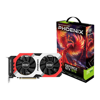

il modello nello specifico è questo qui
https://www.scan.co.uk/images/products/2600834-a.jpg
pulito ventole e applicato pasta termica...stesso risultato.
se abbasso la velocità ventole non rischio che si frigga la scheda?

allora vediamo di tirare le somme
1- le schede video moderne, se non alterate, non possono friggere; infatti la frequenza è legata alla temperaturaquindi piuttosto viene abbassata la frequenza di funzionamento
2- le temperature sono "giuste" in linea con quanto riportato nelle review e tenendo conto del caldo estivo
3- che le ventole facciano rumore puo essere normale : è giusto che vadano forte quando la GPU raggiunge gli 80°C + tieni conto dell'usura
4- se abbassi le ventole la temperatura sale e di conseguenza interviene il taglio di frequenza
trovo più acuto abbassare la frequenza di funzionamento e la tensione, se il profilo delle ventole non è fatto a il regime di rotazione dovrebbe abbassarsi di conseguenza
almeno durante il periodo estivo
inoltre questo modello è overclockato di fabbrica
5- essendo di seconda mano converrebbe controllare i parametri di funzionamento con quanto riportato dal sito ufficiale/reviews
es.:
http://hexus.net/tech/reviews/graphi...x-970-phoenix/
https://www.eteknix.com/gainward-pho...s-card-review/
http://www.gainward.com/main/vgapro.php?id=970
