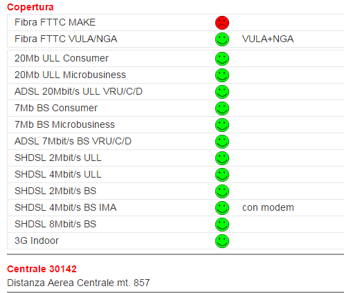

mi intrometto nella discussione di questo utente, che ne pensate della mia situazione?
dal sito gea mi dice
Centrale 30142
Distanza Aerea Centrale mt. 857
vado nelle scale condominiali e trovo questo
il 5-62 è a 100 metri dal condominio (gea dice 800m...quindi forse il mio non è il 5-62 ?), l'altro non l'ho trovato (forse non sta in strada? ce ne sono due perchè magari una scala del condominio ha un armadio e l'altra scala un'altro?)
il mio router riporta queste statistiche (ora sono con infostrada)
Circa 30-40 transazioni positive, alcune a mano, nessuno da segnalare
