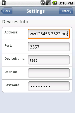

Old 08-07-2014, 11:00   #16
Rox81
L'Avatar di Rox81
Iscritto dal: Mar 2011
Città: Catania
Messaggi: 22
si le fa scegliere, al momento è settata sulla porta 7050. La schermata è simile a quella quì in foto

Old 08-07-2014, 11:02   #17
trottolino1970
L'Avatar di trottolino1970
Città: Montalto Uffugo
Messaggi: 6044
se provassi ad accedere da web cosati dice?
trottolino1970 è offline   Rispondi citando il messaggio o parte di esso
