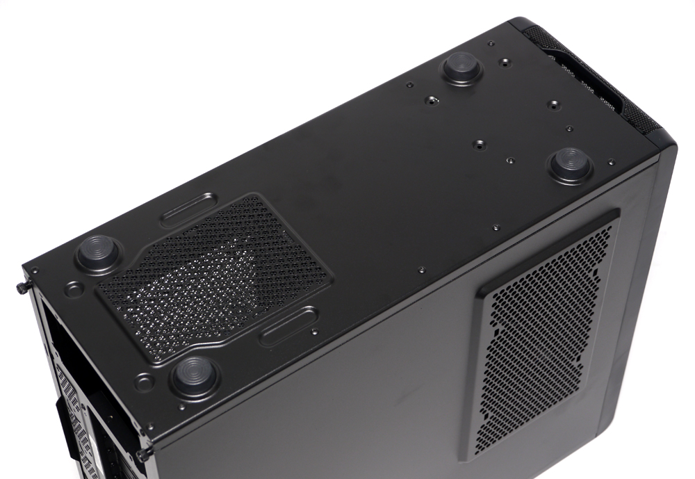

Ciao a tutti,
ho un case CM n300 (http://www.coolermaster.com/case/mid-tower/n300/) e ho dei dubbi in merito all'installazione della psu.
Il posizionamento è bottom e l'n300 ha una griglia forata sul fondo.
(vedi immagine )
Quindi mi verrebbe da pensare che il fan del PSU deve pescare da quella griglia, buttando fuori dal retro.
Tuttavia questo montaggio comporta installare il PSU al contrario...
Il case prevede un
"Dust filter under the PSU for easy maintenance"
In realtà più che un dust filter è una retina a maglie discretamente larghe che può trattenere qualcosa di grosso, certamente non la polvere. Tuttavia la presenza del filtro mi suggerisce che il fan del psu vada messo in aspirazione dal fondo.
Confermate?

Puoi montarla come preferisci, ma di norma con la predisposizione sul fondo la ventola va montata verso il basso, per farle aspirare aria fresca dall'esterno.
Siccome spesso i filtri hanno maglie larghe, controlla se in dotazione hai anche un altro filtro più fine, che in genere si può togliere per le pulizie ordinarie.
Se non ce l'hai, puoi sempre crearne uno molto semplice con materiali che hai in casa, ad esempio i collant da donna hanno una trama molto fitta, ideale per creare dei filtri. Ne ritagli un bel pezzo, lo sovrapponi all'esistente filtro (a maglie larghe) e lo fissi in modo che non si muova.
Da quel momento puoi montare l'alimentatore con la ventola rivolta verso il basso senza pericolo che entri la polvere
