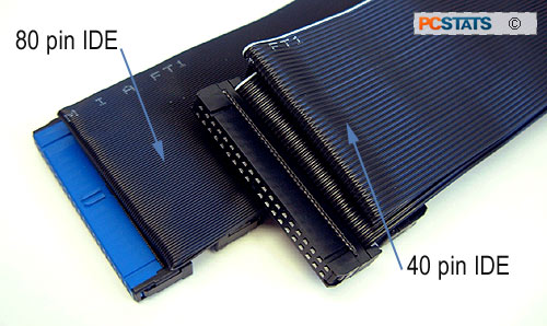

un'ultima cosa, i tuoi cavi flat sono da 40 pin o da 80 pin?

Il cavo è a 40 pin.
