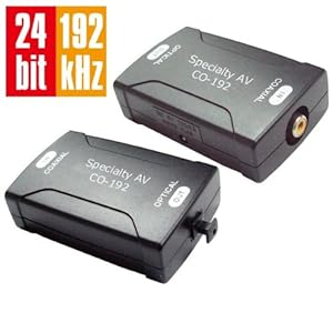

ti basta cercare questo in rete
coax to optical adapter
http://ecx.images-amazon.com/images/...500_AA300_.jpg
Trasforma la coassiale in Ottica e quindi puoi usufruire di quella porta
sull'amplificatore.
