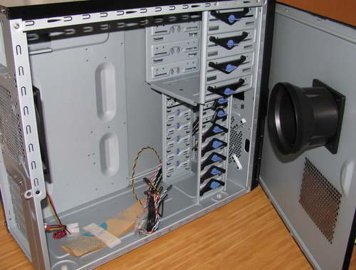

Sì, ho una ventola da 120mm sul fronte del case dietro la quale ci sono ben 6 HD.
Un'altra ventola da 120 sul retro sotto l'alimentatore.
Lo sportello laterale è fornito di predisposizione ma non'è agganciata nessuna ventola, solo un "camino" di plastica che si dirige verso la ventola del dissipatore CPU.
Il case è veramente piccolo però.

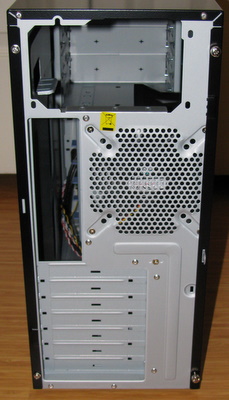

Il case è il Cooler Master Elite 335.
Non'ho più foto ma questa è di "riferimento" :
Il case non accetta schede video con board "lunghe" ... .
6HD, 2 schede video in Raid, 2 masterizzatori Blu Ray, etc. etc. etc. ... .
E' pieno ... al 100%.
Ventola frontale cambiata con analoga 120mm CoolerMaster ad alta efficienza e basso numero di giri (sena lucine che non amo) e aggiunta una ventola uguale al retro ... .
Potrei continuare .. ma non finirei più.
Il case si "infervora" anche in inverno .. ho detto tutto
