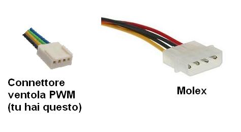

I colleghi non ti hanno indirizzato proprio bene, il molex a cui si fa riferimento nei video è quello tradizionale che porta la 12V e 5V mentre il connettore della ventola è quello piccolo che si atttacca alla scheda video:
Ci sono molte soluzioni per risolvere il tuo problema, una di queste è anche il downvolt che può essere fatto ad esempio così:
1) Metodo violento: ti serve un molex maschio, tagli il connettore della ventola e colleghi i 2 fili dell'alimentazione ai pin del molex in modo da prelevare la 5V (poi come si fa ne possiamo parlare)
2) Metodo non violento: ti serve un molex maschio ed un connettore a 2 o 3 o 4 pin maschio collegabile al connettore della ventola in modo da fare un adattatore per prelevare la 5V così non devi tagliare il connettore (anche qui come si fa ne possiamo parlare)
Altre soluzioni richiedono di mettere mano al portafogli:
3) Regolatore per una ventola FAN MATE 2 costo circa 7 euro va montato con un biadesivo dentro o fuori dal case e ti permette di regolare la ventola alla velocità che desideri rispetto al downvolt che ti da una velocità fissa (in realtà in questo caso dovresti anche sostituire il connettore a 4 pin della ventola con uno a 3 pin)
4) Rheobus per più ventole che ti permettono la regolazione da un pannello integrato al frontale del case...c'e n'è di economici tipo questo (15 euro circa) o più sofisticati come questo (costo circa 40 euro). Quest'ultimo in particolare oltre ad avere il display che indica temperature e velocità delle ventole ti da anche la possibilità di un funzionamento automatico in modo da adeguare la velocità delle ventole in funzione della temperatura del componente da raffreddare.
A te la scelta.

ciao, scusa se ti rispondo solo ora, ma non ho capito bene cosa potrei fare. Non c'è nessun modo per estrarre i fili dal molex così com'è?
Oppure, se devo spendere, preferisco prendere un'altra ventola più grande che con va a un massimo di 2000 RPM circa e raffredda uguale grazie alle dimensioni. Me ne potresti consigliare qualcuna? IN termini di costo, cosa mi conviene di più?
domx è offline   Rispondi citando il messaggio o parte di esso
Old 28-06-2010, 19:35   #13
superalfredorossi
L'Avatar di superalfredorossi
Iscritto dal: Nov 2006
Città: Bologna
Messaggi: 899
Originariamente inviato da domx Guarda i messaggi
Ti consiglio l'opzione (3) del mio post precedente (il fan mate) mi sembra la scelta migliore come prezzo e come soluzione...una ventola più grande sarebbe inadeguata al dissipatore.
