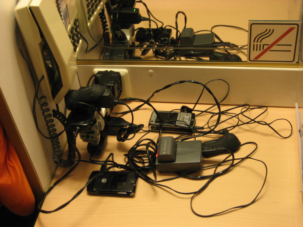

controlla a casa del tuo amico i cavi che utilizza per attaccare il pc e se ha fatto una cosa del genere
http://www.rpw.it/images/Nordkapp/NK_0026.JPG
con i cavi del pc.
Potrebbe anche essere che la corrente che arriva a casa sua sia "sporca" e con sbalzi notevoli, l'ali non ce la fa a compensarli e il pc si freeza.

ah ah...bella quell'immagine! Allora devo assulutamente andare a casa sua e controllare.
Oltre questo qualche altra causa? Cosa potrei guardare ancora?
Comunque in caso lo invito a casa mia una giornata intera con il suo pc e gli faccio vedere che non si blocca...così almeno posso liberarmene e dirgli di parlare con un elettricista o chissà chi altro...un esorcista magari...
