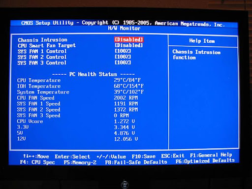

Ho fatto una piccola ricerca, la pagina "hardware monitor" del bios della tua mobo dovrebbe essere circa questa:
Io l'ho interpretata così: se colleghi una ventola su un connettore relativo ad esempio a "SYS FAN 1" dal parametro "SYS FAN 1 Control" puoi modificare la percentuale della velocità manualmente (quindi senza che si autoregoli con la temperatura). Se la ventola è tachimetrica (3 fili) dovresti anche leggere la sua velocità su "SYS FAN 1 Speed".
Io farei una prova così vedi se cambiando la % cambia anche la velocità (presumo che dopo le modifiche dovrai salvare le impostazioni del bios perchè esse abbiano effetto).
ok, ci siamo. Eventualmente ci sarebbe la possibilità di agire via sw, senza operare sempre modifiche al bios, e dover quindi riavvviare? Comunque già così mi va più che bene. grazie.
