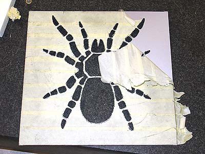

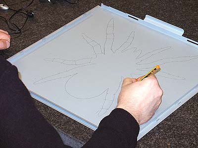

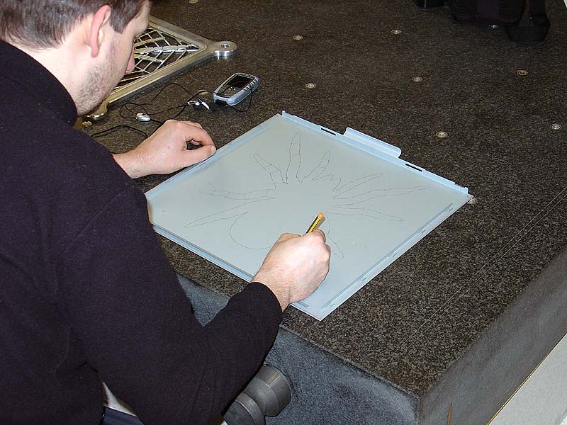

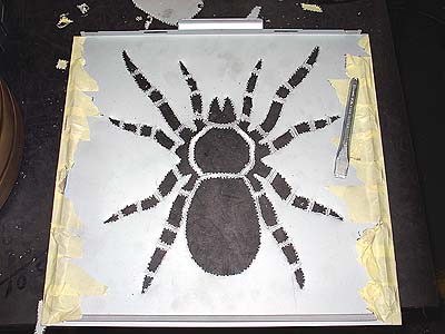

Sabato scorso ho preso un case Cooler Master Centurion e da subito mi è venuto un attacco di Moddingmania
Il case, a mio personale giudizio, non è un gran che come struttura, lamiera in Fe molto duttile di spessore 0,5mm
mentre il frontale non è male.

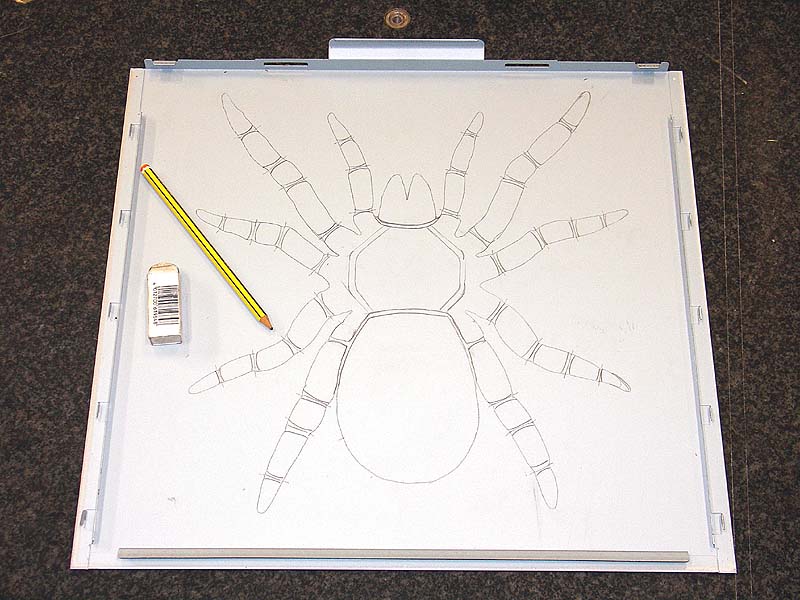

Per il Basic Spider Mod ho deciso di operare con attrezzi manuali e con una tecnica non usuale, senza l'utilizzo di dreamel.
Il disegno è stato eseguito a mano libera, quindi irregolare, con matita e gomma, in più non poteva mancare il mio gsm con 128 Mb di puro metallo, Iron Maiden
Zoom
Zoom
Zoom

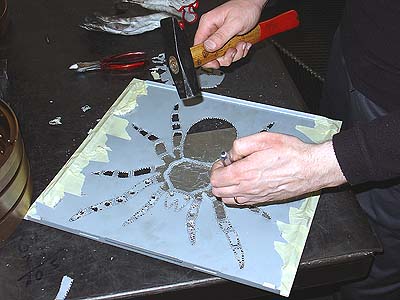

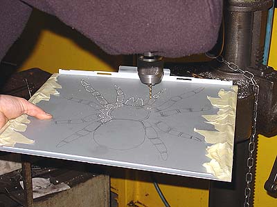

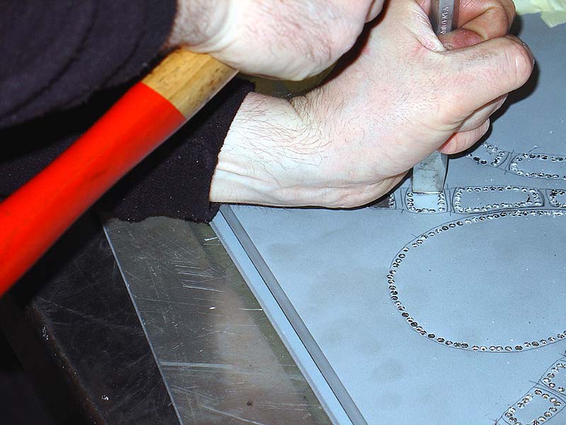

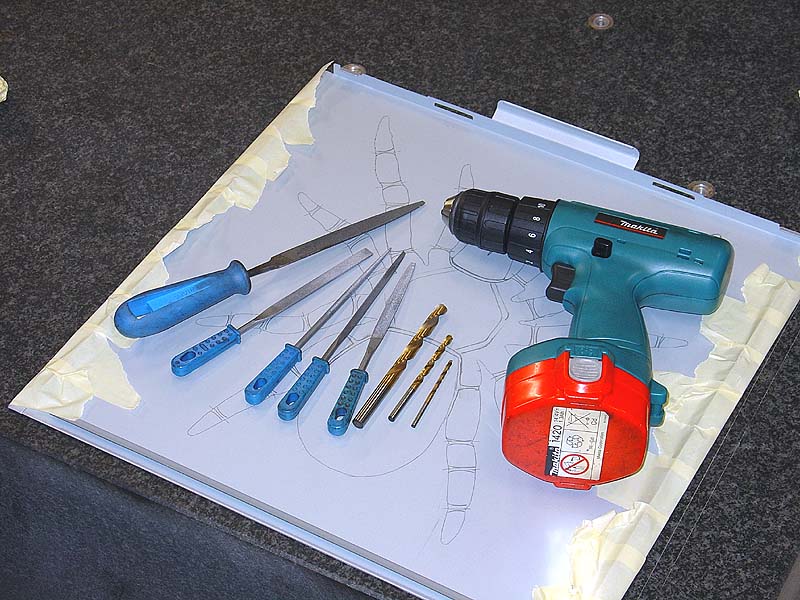

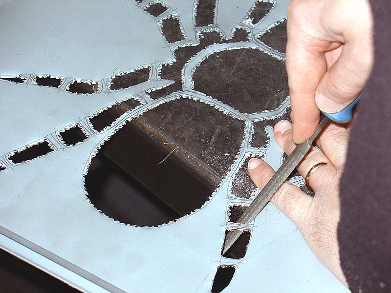

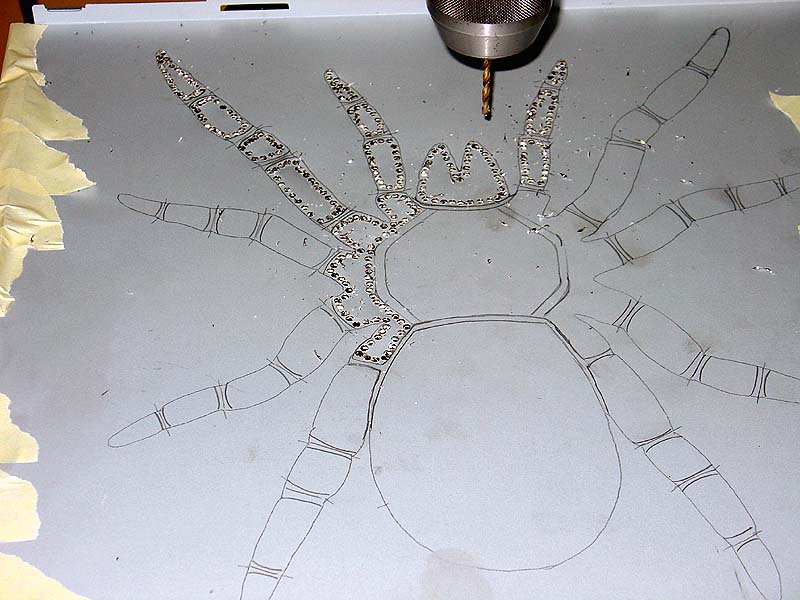

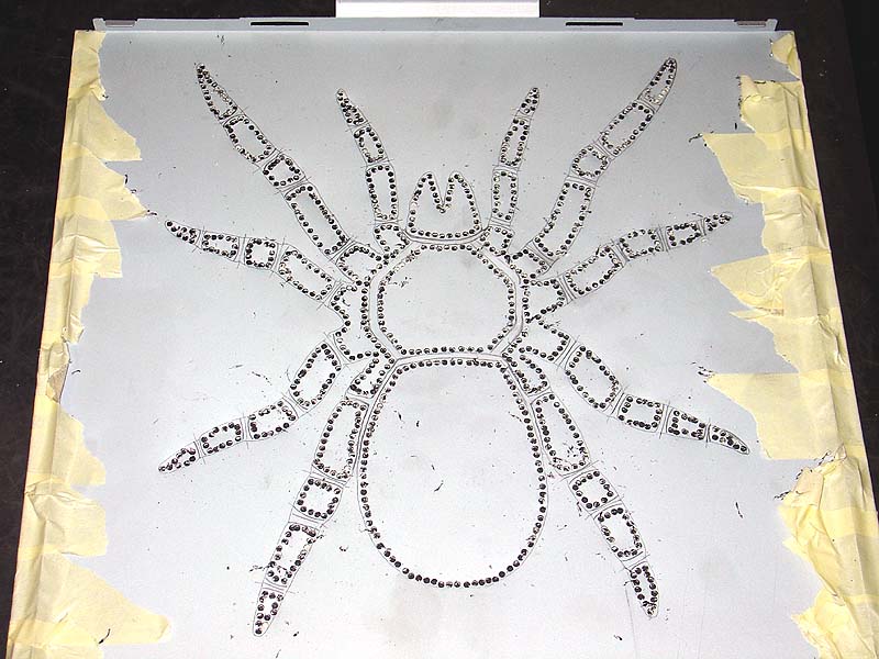

Per ricavare la sagoma del ragno ho deciso di lavorare esclusivamente con:
1) Punta ad elica e trapano a batteria e in seguito con il trapano a colonna
2) Set di lime, piatta, tonda, ecc.

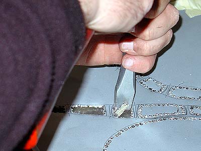

3) Scalpello affilato per l'occasione e martello

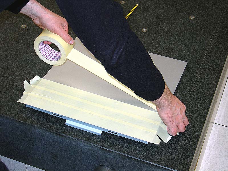

ed un po di nastro da carrozziere per evitare i graffi alla superficie verniciata.
Zoom
Zoom
Nelle seguenti foto vi mostro come ho eseguito il tutto
Zoom
Zoom
Zoom
SEGUE

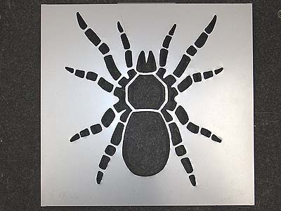

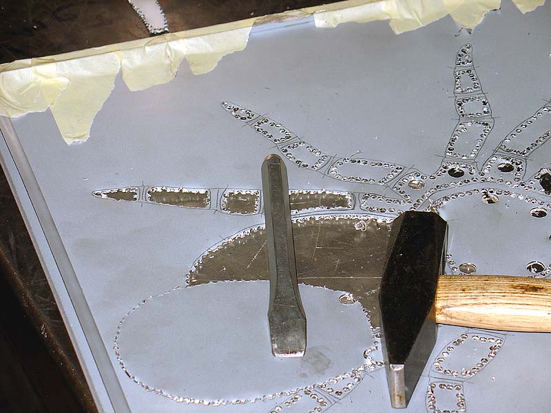

CONTINUAZIONE
Zoom
Zoom
Zoom
Zoom
Zoom
Zoom
Zoom
Zoom

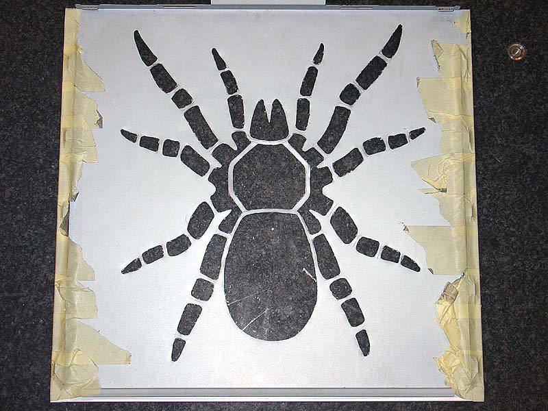

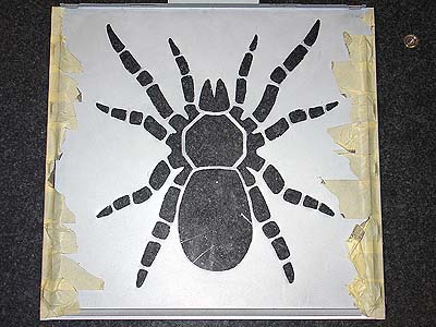

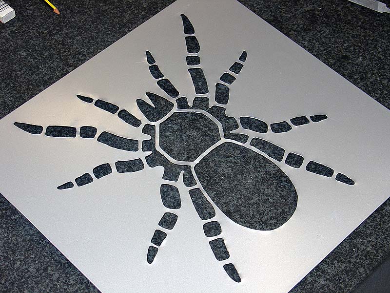

Ed eccovi la fiancata sinistra del centurion pronta per essere completata con un bel plexiglas e un neon!
Zoom
Zoom
Che ve ne pare?
Ciaooo
Gianluca
P.S. Full Hand Made

secondo me ti conveniva usar eil dremel, dando colpi con martello hai piagato un po i bordi del taglio.. almeno dalle foto mi sembra di vedere delle pieghe..
cmq hai molta pasienza a fare tutti quei fori col trapano a colonna, io sarei impazzito

Messaggi: 2235
Io sono rimasto di me*da, pur sapendo quello che combinava...
Qui siamo di fronte ad una lavorazione differente, che come tale bisogna apprezzare!
Ieri sera sono andato a trovarlo a casa sua (sul tardi) e la "bandella" era intera e senza disegno, segno quindi che in un solo pomeriggio Gianluca non solo è riuscito a disegnare il ragno, ma anche a tagliarlo!
Bella l'idea della lavorazione, secondo mè da vero artigiano e più naturale ancora di quella nostra con le frese...
daltronde, se Gianluca avesse preteso precisione e assenza di sbavature, non l'avrebbe fatta in questo modo!
Grande Gian, c'hai du palle che non ti ci stà dietro!!!
Sono ancora sconcertato...
Ueeee io sò amico suoooooo!!!

Però che voglia a fare tutti quei buchi col trapano a colonna...

Città: Trento
Messaggi: 2356
Grazie a tutti
Avete fatto bene a notare la leggera ondulazione delle lamiera, ma questo no è dovuto allo scalpello, ma al materiale di m***a!!!!
Ho deciso di iniziare questo leggero modding perchè mi andava di mostrarvi come sia possibile eseguire un disegno, anche complesso, con sistemi diversi e molto meno costosi di altri.
Punta ad elica con trapano, scalpello e martello ed infine la lima.
Il lavoro è stato molto palloso (il lavoro di lima non finiva più!), ma del resto sono abituato anche a questo.
Tempo addietro ho anche eseguito delle cose su rame cesellate a mano
