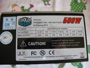

Secondo voi questo vecchio alimentatore basta per il processore indicato, un dissipatore indicato un disco M2 un SSD e un hard meccanico e niente scheda video?
Sempre che l'attacco sulle nuove board sia rimasto quello.

Dell'alimentatore cosa ne pensi?
Daltronde hai preso un i7, se adocchiavi un i5 era meglio secondo me, è più facile da dissipare, io ho un 12600k e vado tranquillo con un Noctua NH-U12S
l'ali dovrebbe bastare se non hai scheda video.
