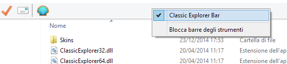

So che c'è, per un giorno c'era nel mio sistema, avevo installato classic bar explorer per averne una versione più Adeguata a me, poi l'ho deselezionata e da la non sono più riuscito a ripristinare la presenza di classic bar explorer.

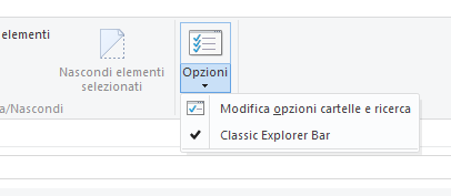

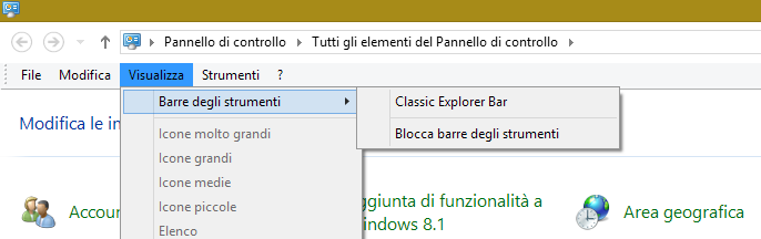

Di conseguenza non ho l'opzione per le barre degli strumenti ne nelle finestre (nella scheda visualizzazione)
Ne al pannello di controllo
Ed io stupidamente ho tolto la spunta da qua direttamente sulla barra.
Come si fa a riavere delle opzioni cartella normali e non minimali? Eppure le barre strumenti le gestisce ancora perchè fino a questa mattina c'era, ma non trovo l'opzione per riabilitarla.

Quel pulsante in alto a destra non c'è, sono riuscito a visualizzare il menù grazia alla combinazione di tasti alt+ v. Da li ho potuto riabilitare la barra.
